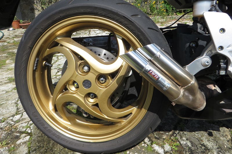

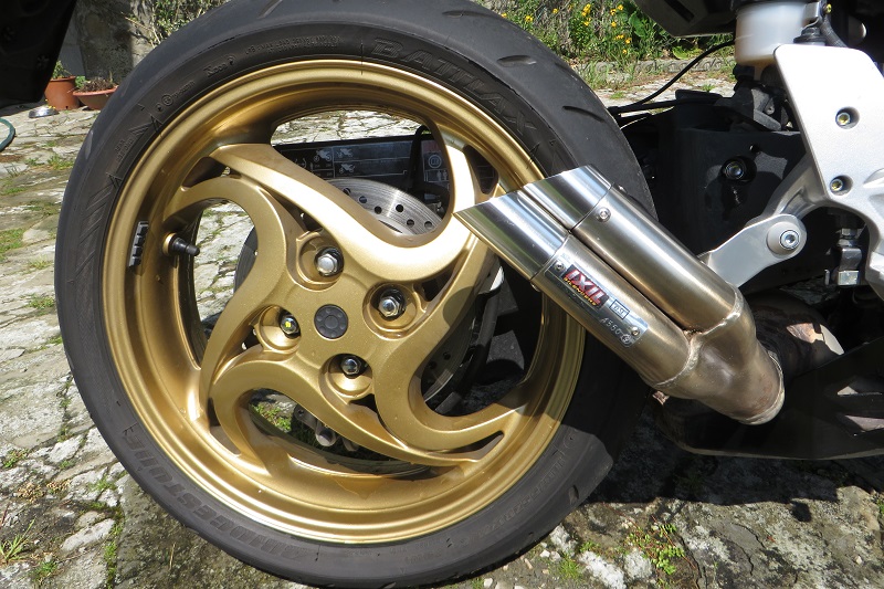

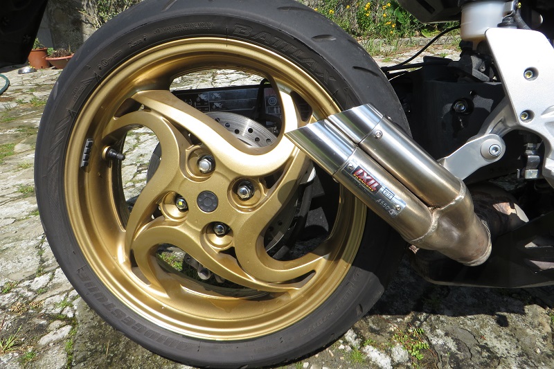

Se ti piacciono sdoppiati valuta anche ixil:
http://ixil.com/en/1078-sv-650-s-16-18" onclick="window.open(this.href);return false;
Io ce l'ho sul cb1000....un foglio dice che è omologato.....a me fischiano le orecchie quando scendo dalla moto!!!!

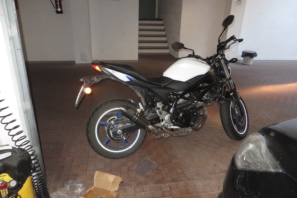

Ottimo, grazie per la info.Raistlin78 ha scritto:Il catalizzatore è sotto.Quel bozzolo che c'è prima del terminale.
L'impianto dell'sv è fatto in modo da poter smontare il terminale senza toccare il catalizzatore.
Montarlo è decisamente semplice.
Non è male, anche se in rete mi sembra si trovino pochi rivenditori, proverò a cercare meglio.Raistlin78 ha scritto:Se ti piacciono sdoppiati valuta anche ixil:

Ci avevo guardato, ma sembra che per la SV 2016 non abbiano il Dual Hyperlow.Raistlin78 ha scritto:Io l'ho preso qua:
https://www.omniaracing.net/" onclick="window.open(this.href);return false;
Per ora mi sembra sia disponibile (a prezzo ragionevole) solo da un venditore francese su ebay.
Comunque ho tempo per studiarci ancora un po', grazie.
Per curiosità: vedo che il tratto finale dell'Ixil Dual Hyperlow è in qualche modo rivettato/imbullonato al terminale; questo significa che è possibile girarlo sottosopra (quindi con l'anello più lungo sopra e quello più corto sotto) come con il Cobra Hypershots?

Per l'sv non fanno l'hyperlow. Il doppio per l'sv è molto più grosso e lungo. Quello che ho montato sul cb sta in una mano!! Cmq in teoria si. Togliendo i rivetti quel piccolo finale dovrebbe venire via. E poi lo puoi montare al contrario. Bisogna vedere un po' come è fatto dentro. Quello scarico che vedi in foto NON ha il dB killer estraibile. É tutto un pezzo. Non so se è solidale con il finali o o con il corpo del terminale.
