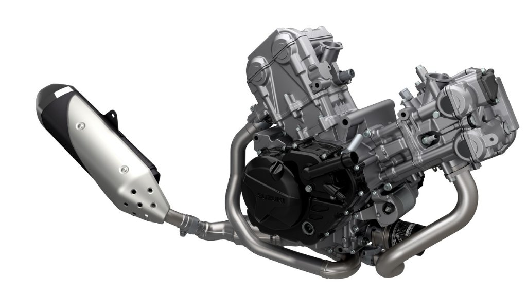

La seconda candela del cilindro anteriore è lato destro, nel cilindro posteriore è praticamente specchiata, nella stessa posizione ma a sinistra della moto. Se alzi il serbatoio la vedi incriccata vicino al vaso di espansione dell'acqua...
la foto è piccolissima ma la vedi bianca alla base della testata nel cilindro di destra nell'immagine (che è il posteriore)

Già, è vero, la 2a candela del cilindro anteriore è a destra, quella del cilindro posteriore è a sinistra.
Da questa immagine forse si vede meglio.
