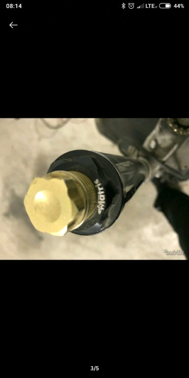

Messaggio da Mathsl96 » dom giu 16, 2019 8:16 am
Sono questi?
Messaggi: 21272
Re: Kit matris per forcelle
Messaggio da sniper765 » dom giu 16, 2019 8:30 am
Sembrerebbero proprio loro, si...
yoda
Messaggi: 2175
Moto: Yamaha MT-09SP 2021
Località: Cerveteri
Messaggio da yoda » dom giu 16, 2019 8:49 am
si
