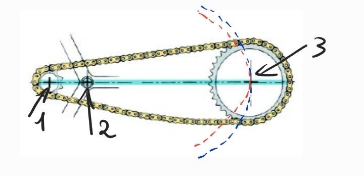

Re: Lasco della catena di 4 cm
La linea tratteggiata blu è la massima estensione (Pignone/Fulcro Forcellone/Corona allineati) punti 1 e 3
La linea tratteggiata in rosso è quando il forcellone non è allineato in negativo o positivo che sia fa poca differenza si segue il raggio dato dai punti 2 e 3
Come vedi la linea rossa si trova a contatto della blu solo quando il 3 punti sono allineati ma quando la moto è posata a terra questi 3 punti non sono allineati ma gli ingenieri sanno quanto pesa la moto com'è fatta la loro sospensione etcc quindi hanno calcolato di quanto va lasciata libera la catena.
Semplice!
Poi come detto sopra se qualcuno ha i leveraggi che alzano il retrotreno facento inclinare verso il basso maggiormente il forcellone allora quei 3/4cm non sono più da potersi considerare validi... ma qui parliamo di assetto non originale quindi "azzi di chi si è modificato la moto"
Se volessimo tensionare in modo corretto una moto con leveraggi etcc bisognerebbe mettere i 3 punti in perfetta linea e poi regolare la catena fino ad ottenere il giusto gioco che non sarà i 3/4cm ma sicuramente molto meno magari anche 1 solo cm per non mettere mai il tutto in tensione.
Semplice!
Mi sono studiato lo schema ed il cinematismo.
Hai ragione, dal momento che il centro di rotazione è il punto 2, interno al segmento 1-3, quest'ultimo raggiunge la sua massima lunghezza quando il punto 2 è sulla congiungente 1-3, ovvero questi tre punti sono allineati. In tutti gli altri casi è inferiore.
Il peso del rider quindi non c'entra assolutamente nulla nel determinare il lasco della catena (il peso del rider farà solo variare l'inclinazione del forcellone): basta che la catena a sia sufficientemente lunga da coprire la condizione di massima distanza tra pignone e corona (che si ha quando centro del pignone, punto di cerniera del forcellone e centro della corona sono allineati), e sei a posto.
Immagino che gli ingegneri giapponesi sapessero il fatto loro nel determinare di quanto debba essere più lasca la catena rispetto alla condizione statica di riposo (mono compresso unicamente dal peso della moto).
