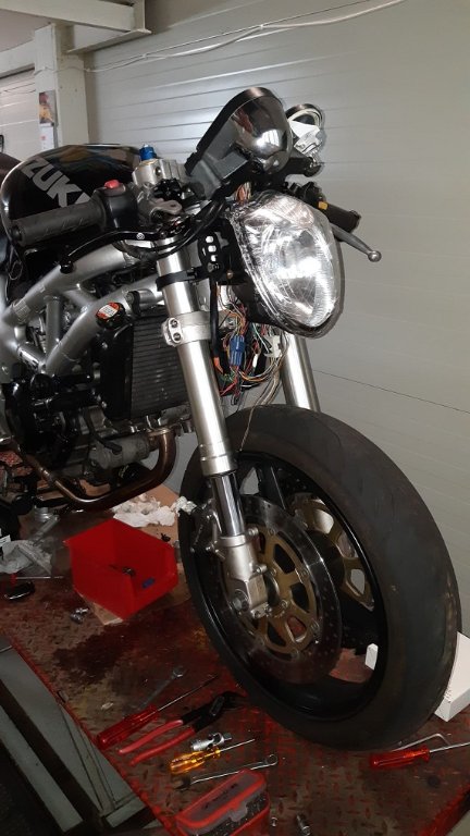

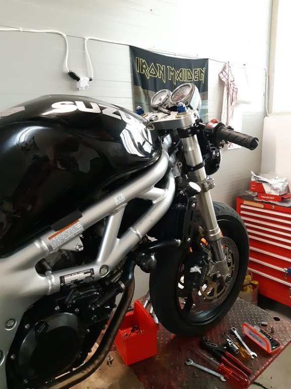

Ciao a tutti,
come anticipato nella sezione presentazioni, ho acquistato da qualche mese una SV 650 del 1999. L'idea era di utilizzarla come base progetto per una moto personalizzata. Non vorrei accostarla a paroloni quali "cafe racer" o simili.. non voglio pormi dei limiti modaioli, vorrei solo fosse mia ;)
Quando l'ho presa, la modifica alle forcelle (passaggio a USD) era già presente.
Allego alcune immagini dello stato attuale dei lavori sotto.
Monta :
- forcelle GSX-R 750 (2000) e relative pinze freno, dischi, cerchi.
- Ho rimesso la strumentazione originale, ricablandola (funziona tutto. Mi manca solo la lettura velocità, per la quale ho già qualche idea in mente e chiederò umilmente il vostro parere).
- Pinza brembo RCS, tubi in treccia già in garage ma devo ancora montarli (devo modificare lievemente il parafango gixxer k7 che mi é arrivato. Monta quasi perfettamente).
- Semimanubri accossato (mi avanzavano dalla moto da pista, sulla quale ho montato ora dei rialzati).
Presto vi chiederò alcune cose per procedere, dopo averle riassunte :D
Un saluto

Devo dire che il collarino apribile è piuttosto comodo! Permette smontaggio e montaggio senza rimuovere la piastra di sterzo. Per quel che riguarda la qualità, non ho riscontrato difetti. Inclinazione e altezza restano questioni personali ;)

Messaggio da Sm-Hooligan » sab mag 09, 2020 4:26 pm
Ciao a tutti, piano piano l'anteriore prende forma.
I cavi gas e frizione del modello S sono risultati lunghi il giusto e funzionano benissimo.
Ho montato parafango GSX-R k6, tubi freno in treccia, pompa brembo RCS, faro replica bandit e rifatto i cablaggi. Sono infine riuscito a collegare un sensore per la lettura della velocità alla strumentazione originale :)
Ora parto con la parte posteriore della moto. Ho acquistato un telaietto posteriore originale e già fatto qualche taglio. Manca solo l'ispirazione.. sono veramente indeciso su come farla.
Un saluto a tutti!

Messaggio da zetaemme » sab mag 09, 2020 5:11 pm
Con i semimanubri è molto bella...io però avrei lasciato in faro tondo, magari più piccolo di quello di serie

Messaggio da skywalker67 » sab mag 09, 2020 7:07 pm
Bella!
La strumentazione analogica con i due indicatori tondi mi piace davvero molto.
Non è detto che in futuro non ci faccia un pensierino, se solo riuscissi a trovare qualcosa di completo per la SV 3a generazione....
