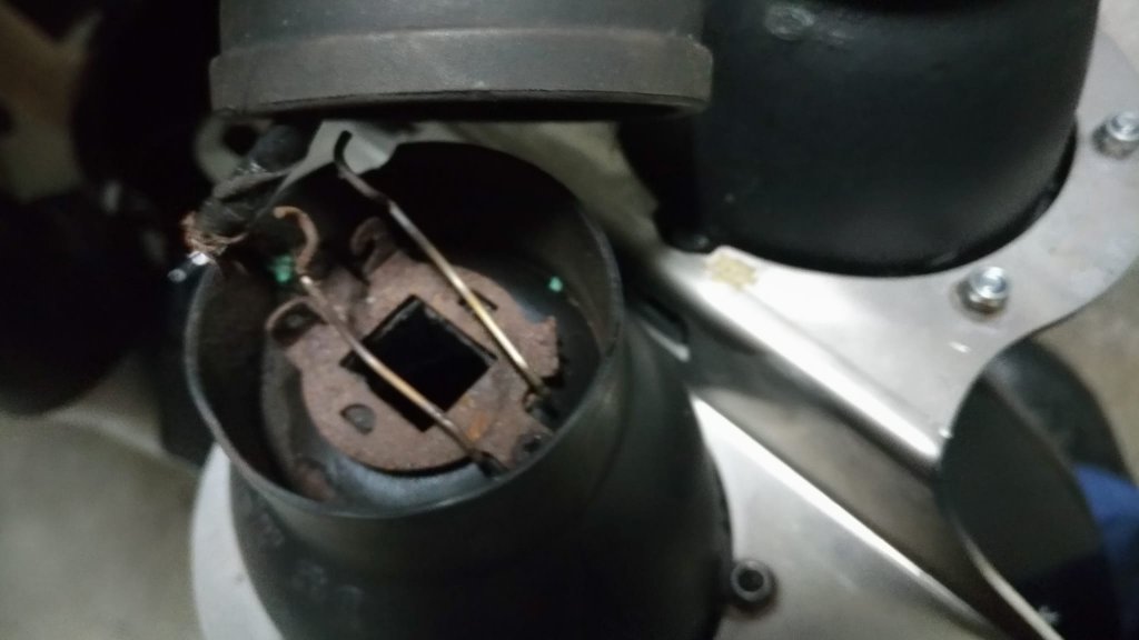

Salve a tutti! sono un felice neo possessore di una stupenda SV 1000 naked, con fanale aftermarket provvisto di attacco per lampadine h3. L'anabbagliante non funziona, sospetto per causa ruggine del portalampada. Qualcuno ha consigli su rimozione ruggine e in generale su come far funzionare il tutto?

per rimuovere la ruggine lascia il pezzo una notte immerso in un mix di aceto, sale e succo di limone (sembra esserci una vite, quindi si dovrebbe poter smontare il lamierino). il giorno dopo con uno spazzolino rimuovi la ruggine che si sarà ammorbidita.
asciuga per bene con un phon e mettici un velo di unto per preservarlo dall'umidità.

...coca cola.

Da Leroy vendono un'ottimo convertitore di ruggine. Sì applica con pennellino, a me ha funzionato alla grande su viti e parti con ruggine.

Mathsl96 ha scritto:Da Leroy vendono un'ottimo convertitore di ruggine. Sì applica con pennellino, a me ha funzionato alla grande su viti e parti con ruggine.
Va bene sul telaio, diventa una specie di resina o smalto o vernice.
Però isola elettricamente, non è adatto allo scopo.
