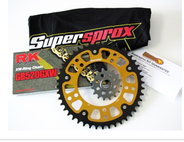

Re: Kit trasmissione Catena corona pignone
Messaggio da r----y » ven mar 06, 2020 10:04 am
Qualcuno ha già montato questa?
