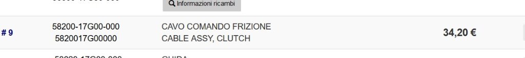

Originale 20€? Mi sembra costi un po' di più...
Io ho pagato quella cifra un "commerciale"... E comunque dopo 2 anni ero daccapo.
Ora sono curioso di vedere quanto durerà la "morbidezza" dopo questa lubrificazione.
beh...20 no, ma comunque sono solo 34...che considerando che dura almeno 30-40.000km si possono anche spendere...
