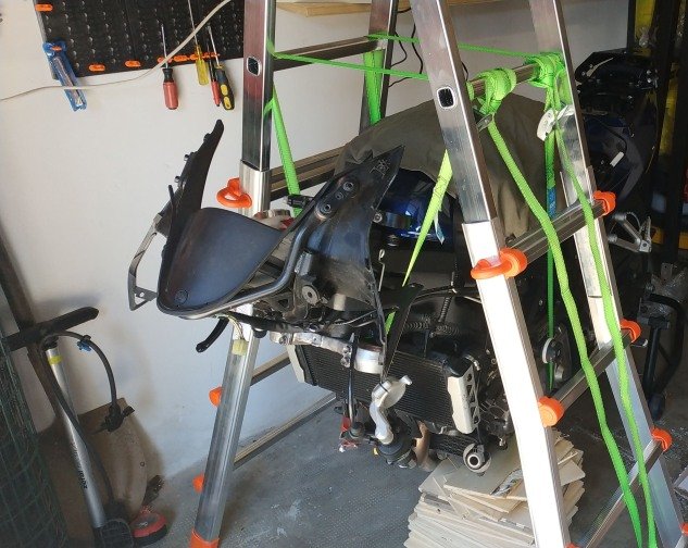

Per ora la situazione é questa.
La tenuta sembra perfetta, anche se la sposto di peso non traballa e tiene perfettamente. Ho messo per sicurezza dei blocchi di legno sotto la coppa dell'olio, giusto per distribuire meglio i pesi.
Ora sto smontando lo sterzo, ed ovviamente mi sono dimenticato di informarmi e premunirmi di chiave a settore. Quindi se non trovo niente a Leroy... Dovrò rimandare
Nel frattempo, ne approfitto per chiedere: dato che farò anche la frizione, la guarnizione del carter, la sostituisco con una originale o vado di pasta rossa? O guarnizione + ermetico? Qualche suggerimento? Bagnarla con olio motore e lasciarla assorbire un paio d'ore prima di montarla o andare a secco?

Alla fine ne avevo già presa una della beta con lo snodo regolabile. Forse non si regola bene come questa ma ha fatto il suo lavoro.
Quella dannata ghiera era bella stretta, ho dovuto usare un tubo come prolunga perché non se ne voleva venire. Sono riuscito a rompere l'aggancio di entrambe le cinghie, la moto é scesa di 2cm e mi sono cagato sotto hahah ma é tutto ok, sono ben legate.
Adesso ho il problema che mi manca il grasso al litio e i negozi sono chiusi . Domani spero Leroy apra almeno mezza giornata
