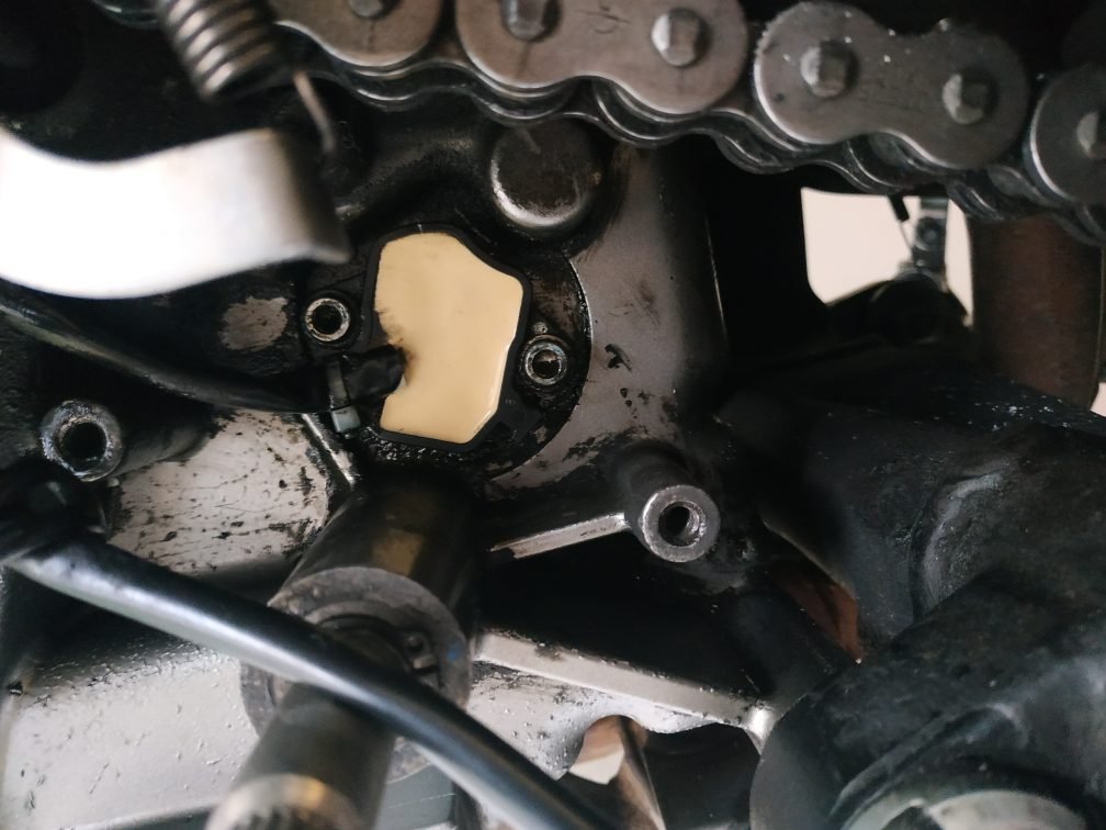

Dato che mi sto dando alla pulizia di fondo e dal grasso accumulato di 10 anni é emersa questa parte, giallognola e gommosa. Sai dirmi cos'è? O chiunque lo sappia
