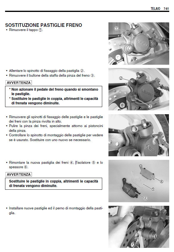

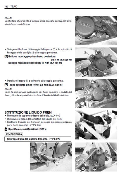

ma di che tappo parli?
comunque, se hai il manuale di uso e manutenzione della moto, vai al capitolo 7, pag 81-82. lì c'è la procedura per la sostituzione delle pastiglie freno.
se il manuale non lo hai ti aiuto io:
pastiglie post 1.png (317.86 KiB) Visto 11376 volte
pastiglie post 2.png (253.36 KiB) Visto 11376 volte

Se ho capito, ma ora non ho la moto davanti, sta cercando di togliere un qualche cappuccio copri perno che non andrebbe tolto.

É il "tappo" segnato con il nr 1...non ne vuole sapere di svitarsi...

evidentemente è lì da moooooooooooooolto tempo, o lo hanno serrato a caxxo l'ultima volta.
vai di sbloccante (senza farlo colare su disco e pastiglie, mi raccomando) e usa un ottimo giravite/brugola (il mio ha la tacca per il giravite, ma sul web vedo che ce ne sono anche a brugola, immagino a te serva il giravite).
tieni presente che il filetto non è alla fine del perno, ma è proprio la parte attaccata alla testa stessa del perno, quindi lo sbloccante mettilo solo là e non in giro.

Perdonami... parli di questo?

Se parli di quello usa un cacciavite che prenda tutto il taglio non solo una parte, inoltre ha un passo molto lungo difficilmente dovrebbe potersi inchiodare... poi se per qualche motivo ti trovi quello con la brugola è perchè lo hanno sostituito negli anni cmq puoi provare così sia che cia a brugola che a taglio metti in tensione per svitare e con il martello picchi sul cacciavite o sul girabussola nel caso della brugola dovrebbe aiutarti a sbloccarlo.

É proprio quello dell'immagine...mi procurerò un cacciavite a taglio piú grande di quello che ho usato...grazie ancora 😉

59146-21e10-000 è il codice del ricambio anche se costa quasi 5€
Di per se è un tappi il quale scopo è quello di evitare che entri sporcizia nella sede dello spinotto (2).

A ragazzi, alla fine sono riuscito a smontare quel tappino grazie a un po di sbloccante e un attrezzo che mi ha prestato un manutentore dell'azienda dove lavoro...una spece di cacciavite che con un polpo di martello all'estremitá opposta alla vite scatta nella direzione di dove lo si tiene in tensione...non so come si chiama forse cacciavite a scatto🤔 spero di essere riuscito a spiegarvi che attrezzo è 😅grazie ancora a tutti per gli aiuti ✌
