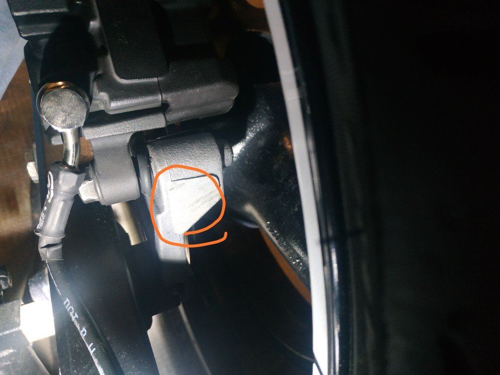

Regà, mi sono accorto ora per la prima volta di questa cosa, sembra come se un pezzo sia saltato via, che cavolo c'era li???

Metti una freccia, un segno, un batsegnale, qualcosa, sennò non si capisce (o almeno io non lo capisco) cosa intendi...

Qui, è visibilmente frastagliato

Ci farai morire :D è il segno dove hanno pulito con il nastro abrasivo da banco il punto in cui erano uniti i pezzi durante la fusione...
Non ne fanno uno alla volta ma ne fanno una serie che risultano tutti attaccati uno all'altro, poi li separano e con il nastro a banco puliscono il punto di giunzione nulla di più...
Piuttosto vedo il tubo dei freni che non mi piace molto montato così!
P.S. ogni tanto perdi un pò di tempo e guarda la serie "com'è fatto" che anche se tradotta malissimo cmq vedi alcuni processi industriali :D

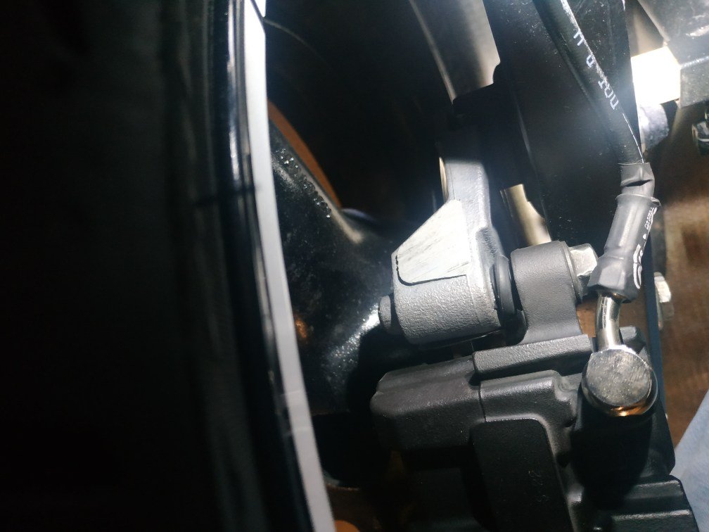

Posso chiederti una foto dal lato destro della moto del complesso cerchio, pinza, disco?...
Perchè non riesco proprio a capire perchè il tubo del freno faccia quello strano movimento...

Trovato!!! Hai il banjo sbagliato! Dovrebbe inclinarsi in avanti e non verso l'esterno! Almeno così mi pare!

Tu hai questo...
Mentre dovresti avere questo...
Guarda la foto della moto che ti ho messo sopra... così dovrebbe risultare la curva... morbida armoniosa!
Magari il tubo è solo montato al contrario? Cioè lato pompa sulla pinza?
Sembra cosa da poco ma se con il tempo io tubo in gomma interno collassa e si piega poi non passa più l'olio e perdi il freno...
Semore secondo me... magari qualcuno più esperto sa dirti meglio!

Ah cavolo non sapevo di averli sbagliati!!! Allora mi procuro un paio di rondelle di rame e inverto il senso.
Grazie per la spiegazione, non sapevo rimanesse così grezzo il pezzo, sembrava spezzato e mi sono preoccupato.
Il tubo di per sé non fa una brutta curva in verità (dalla foto sembra piegato ma in verità esce abbastanza dritto senza angolazioni estreme) però appena possibile sistemerò la cosa
