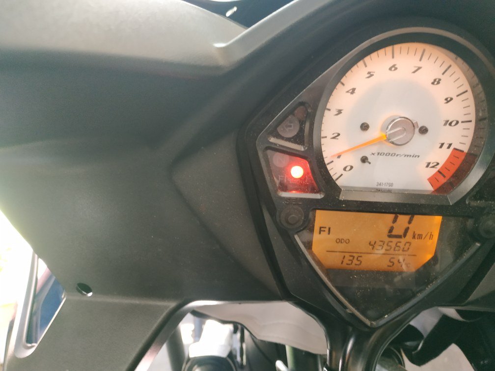

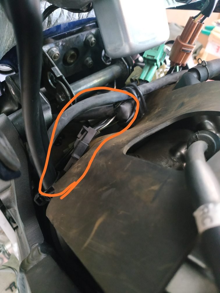

Ulteriore aggiornamento.
Ho trovato un cavo, che allego in foto, che toccandolo, tirandolo, risolve il problema degli abbaglianti. Ritornano a funzionare. Quindi c'è un problema su quel cavo o connettore.
Questo però non risolve il problema della moto che non si spegne, inoltre rimane accesa la spia rossa e questo mi preoccupa (anche a moto accesa)

Re: Problema elettrico
Messaggio da Sgualfone » dom giu 21, 2020 4:07 pm
Hai anche la spia FI accesa non va bene... quella rossa cos'è pressione olio?...
Mathsl96
Messaggi: 1677
Moto: SV650S 2010
Messaggio da Mathsl96 » dom giu 21, 2020 4:10 pm
Sgualfone ha scritto: ↑
Esatto, pressione olio, anche se secondo me è un falso contatto.
Ora la pressione olio lampeggia insieme alla scritta FI toccando i cavi

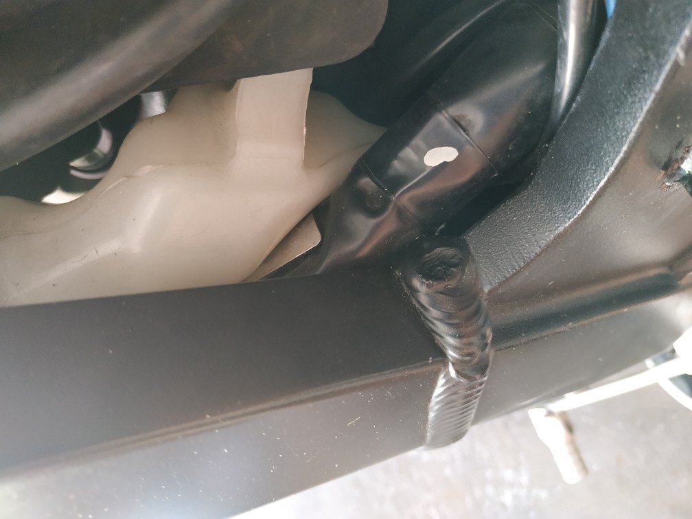

Raga credo di aver trovato il danno....
Viene esattamente da questo fascio di cavi.
Ma ora come diavolo ci accedo li, è impossibile lavorarci

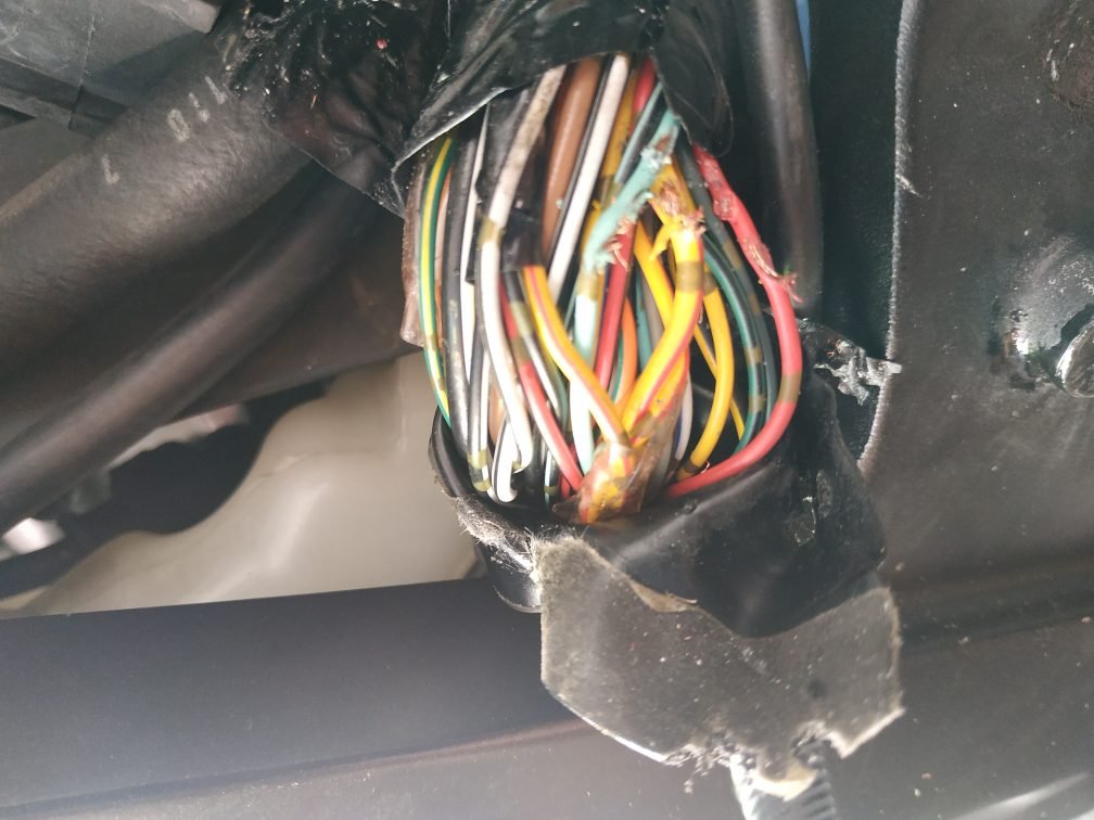

Ho fatto il danno io, senza accorgermene ho rovinato quel fascio di cavi nel mex prima... Solo che non ho la minima idea di come poterci lavorare, dovrò smontare mezza moto boh

Se non sono ossidati procedi con tanta pazienza.
Apri le fascette, scollega lo scollegabile, e con le forbici apri la guaina, come se fosse la pelle di una salsiccia.
Filo per filo, tirarli tutti, e tira con forza.
Quello rovinato, si spezzerà facilmente. Il rame è già interrotto, sta insieme solo con la plastica

Messaggio da Mathsl96 » dom giu 21, 2020 4:30 pm
Tadadadannnnn
Sembra l'inizio di un film horror cristo...
Sono un pirla davvero, non vi dico nemmeno come ho fatto a conciarli così. Dovrò isolarli uno per uno sperando di fare un buon lavoro duraturo. Ci metterò un'ora

Messaggio da pike » dom giu 21, 2020 4:50 pm
Disossidante.
Termoretraibile
Pazienza.
