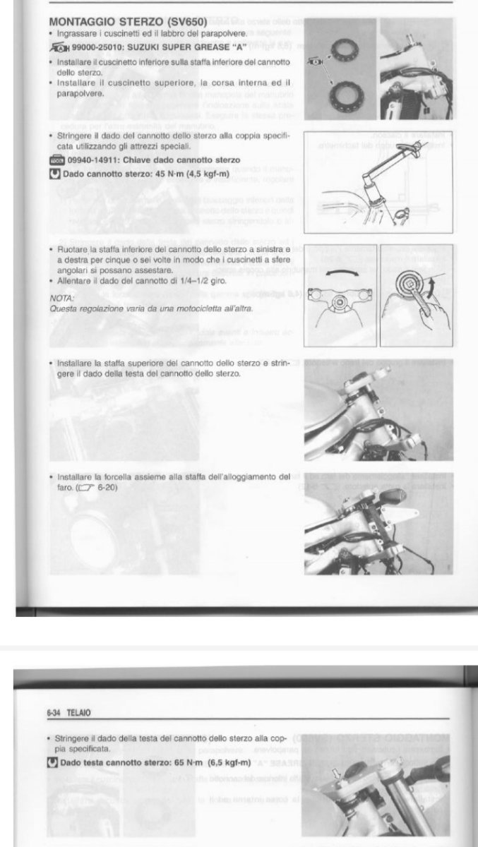

Ciao a tutti,
vorrei smontare la piastra di sterzo superiore. A moto sul cavalletto sottocannotto mi basta svitare il dado da 30 ed estrarre la piastra? Ho già rimosso le forcelle. E qui la domanda, a quanto andrà poi stretto questo dado? Ho cercato qua e là e ho trovato solamente una discussione in cui si dice "stringi fino a bloccare lo sterzo poi torna un po' indietro". Possibile che non ci sia una coppia di riferimento? Grazie

Se non tocchi le ghiere di sterzo, e se ora lo sterzo scorre bene senza avere alcun giogo, stringilo alla coppia prescritta dal manuale che per la prima serie è di 65Nm.

Lo stringi e torna indietro è per le ghiere se non hai la dinamometrica... il dado cromato non ricordo a quanti Nm ma mi fido di yoda e cmq sul manuale c'è scritto anche quanti Nm vanno le ghiere ;)

Messaggio da Sgualfone » ven gen 08, 2021 3:43 pm
Procedura da manuale Suzuki SV 650 99-02

Grazie raga, purtroppo io ho solamente il manuale "Uso e Manutenzione" e molte cose non ci sono. Procedo!
