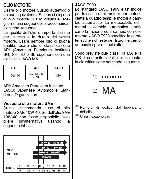

Sniper, grazie per un resoconto dettagliato e preciso. :up:
sniper765 ha scritto: ↑
mer dic 08, 2021 12:32 pm
Va inoltre detto che sul manuale di officina e sul libretto di uso e manutenzione (parlo delle I e II serie, non so l'attuale III serie) non sono riportate le specifiche JASO MA o MA2 da nessuna parte, ma, citando direttamente il manuale:
“Utilizzare olio per motori a 4 tempi di buona qualità per assicurare una lunga durata della motocicletta. Utilizzare solo olio classificato SF o SG in base al sistema di classificazione API. La viscosità raccomandata è SAE 10W-40”.
Ah, le specifiche API SF e SG risalgono agli anni '80... per dire...
Il manuale della SV 3a generazione, alla voce Olio Motore raccomandato, riporta quanto segue:

Quindi, a vedere dalla tabella, anche un 10 o un 15W50, alle italiche temperature del Centro, in pianura, sarebbe ben tollerato...

Se parli di una 3a generazione direi di si.

E le precedenti generazioni sono così diverse da non tollerare un olio del genere?

Condsiderata la forchetta viscosimetrica...
perchè spostarsi dal 10W40?
Tanto tra SAE 40 e SAE 50... oltre i 40°C di ambiente sembra equivalenza
Ci sta che nello stilare il manuale della terza generazione, visto che parliamo del 2016, abbiano deciso di inserire anche la specifica JASO MA nelle caratteristiche dell'olio motore.
Eppure sono abbastanza sicuro se la moto/frizione se ne infischierebbe allegramente se l'olio non fosse JASO MA.
Ovviamente c'è una discriminante importante nella scelta dell'olio auto da mettere nella moto, eventualmente.
cosa molto importante che ho dimenticato di scrivere nel messaggio iniziale è quindi che NON devono esserci additivi anti attrito "strani", altrimenti il rischio che la frizione possa slittare si fa ben più che concreto.

Aspes125yuma ha scritto:E le precedenti generazioni sono così diverse da non tollerare un olio del genere?
Bella domanda.
Solo i progettisti di mamma Suzuki posso rispondere.
In oltre dieci anni di produzione, può essere cambiato il mondo dentro al motore. A partire dalle precisioni delle lavorazioni a cambiamenti sui componenti.
Sta di fatto che se sul manuale è previsto un olio JASO MA, quello va messo.
Per la prima generazione non è previsto, quindi non lo metto.
