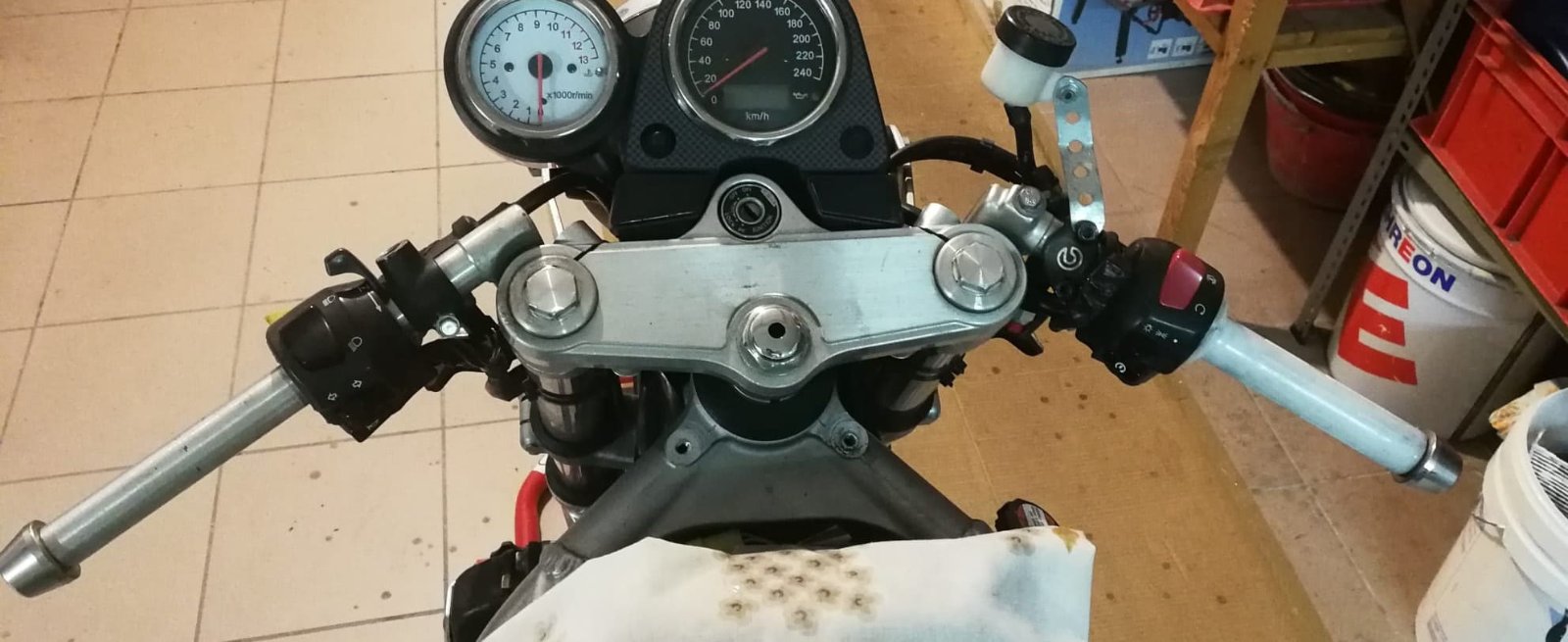

Salve a tutti,
piccola premessa, sono un novellino entrato a far parte del mondo delle moto da un paio di anni, possiedo una Suzuki sv 650 N del 2000. :D
La moto ha subito diverse modifiche dal precedente proprietario che condivido pienamente, di cui un paio sono state la sostituzione del manubrio con il semi-manubrio della versione S e la sostituzione della pompa del freno con una radiale della brembo, da 19 se non erro (con annessi tubi in treccia).
Il problema è sorto quando muovendo la leva del freno anteriore per inclinarla maggiormente per avere una posizione più comoda alla guida, si è rotto il supporto dello specchietto destro.
Ho scoperto in quel momento che il supporto era stato limato ai lati per poterci stare sul semi-manubrio. Non mi ero mai reso conto che sul semi manubrio non c'è spazio e se la leva del freno non ha annesso l'attacco per lo specchietto è praticamente impossibile farcelo stare.
Esiste quindi una soluzione a questo problema? Non vorrei dover far affidamento ad un supporto in lega limato di quasi 1 cm. :sospetto:
Ho pensato ad un manubrio più lungo, ma non ho idea se deve essere rialzato, cavo e in che materiale. Non vorrei inoltre spendere troppo.
Ho anche pensato agli specchietti end bar, ma sono al limite del legale se non del tutto illegali e se la revisione non dovesse passarli sarei daccapo.
Ogni idea è ben accetta e credo di non essere l'unico ad essersi trovato di fronte a questo problema.
La situazione è quella in foto. Lo spazio sul manubrio tra la pinza e il blocchetto dell'interruttore destro è di circa 1 cm ed è coperto dal cavo della luce posteriore.

Hanno sicuramente fatto così per risparmiare il costo del cavallotto della pompa freno con l'attacco per lo specchietto integrato, visto che quello originale Brembo costa qualcosa come €40...
Se l'idea e l'estetica che gli specchietti bar end ti piace, potresti tranquillamente optare per quelli, ormai sono piuttosto sdoganati e se ne trovano tranquillamente di omologati.
Se invece vuoi Comunque mantenere gli spacchetti "classici" devi trovare un supporto per lo specchietto molto sottile, cosa che dubito si riesca a trovare perché io li ho sempre visti tutti uguali, oppure comprare il cavallotto per la pompa Brembo...

Non sapevo del cavallotto per la pompa, è una soluzione che non avevo preso in considerazione e forse anche la più adeguata.
Gli specchietti end-bar mi stuzzicano parecchio quindi valuterò tra le due opzioni, ma almeno ho un'alternativa se mi rendessi conto che sono scomodi o mi causano solo problemi.
Una domanda, gli specchietti originali hanno filettatura con passo inglese? Può essere?
Ad ogni modo grazie per l'input!
