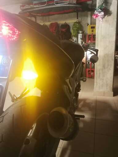

Aggiornamento, relè del link va da dio, lampeggiano come dovrebbero.
Frecce belle luminose e sembrano essere solide nonostante il costo ridotto.
Questa è la bestia che devo ancora presentare sul forum
Appena fa bel tempo faccio set fotografico e mi presento!
