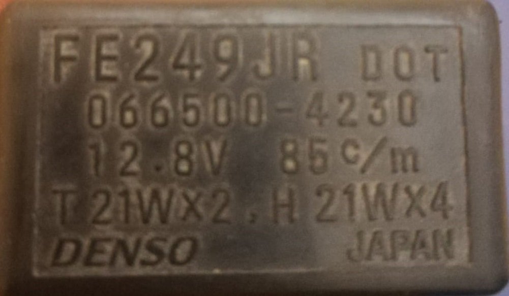

Ho verificato e il relè ha 7 pin.
Questo è quello montato al momento.
WhatsApp Image 2022-04-20 at 16.03.19.jpeg (57.17 KiB) Visto 6282 volte
Invece questo andrebbe benone?
https://www.amazon.it/Yizhet-Lampeggian ... RQ5KL&th=1

da skywalker67
Penserei proprio di si: voltaggio, utilizzo e compatibilità con le moto Suzuki ci sono.
Se proprio vuoi averne la certezza basta vedere se il tuo relè originale identifica i piedini con le stesse lettere di quello su amazon.

Sky ti ha dato il giusto consiglio.
A parte la " porcata" di mettere le resistenze in parallelo alle frecce, che se non fatto a regola di Artista può solo dare problemi, un relè come quello che hai visto generalmente funziona anche con le frecce a lampada tradizionale.
Nota :
Il relè frecce della prima serie ( e azzardo anche seconda) non è elettromeccanico a lamina bimetallica.
È elettronico, con un integrato progettato apposta per gli indicatori di direzione.
( Sul forum c'è un mio articolo / modifica a riguardo).
Se il carico ( frecce) è inferiore a quanto deve ( led, ma nasce per indicare una lampada fulminata) lampeggia molto molto velocemente.
Inoltre il relettone a 7 pin nella prima ( e direi anche seconda) integra il circuito di sicurezza del cavalletto / frizione / folle.

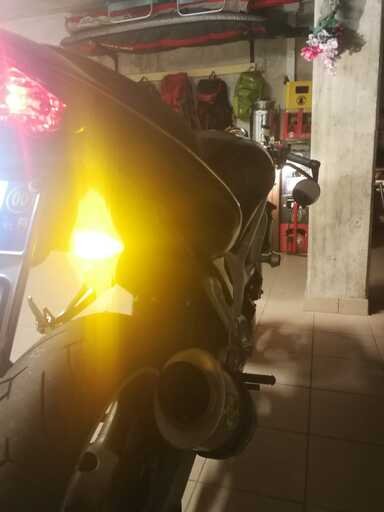

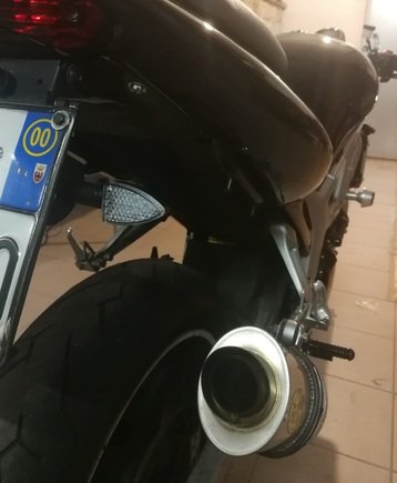

Aggiornamento, relè del link va da dio, lampeggiano come dovrebbero.
Frecce belle luminose e sembrano essere solide nonostante il costo ridotto.
WhatsApp Image 2022-04-22 at 22..jpg (18.11 KiB) Visto 6230 volte

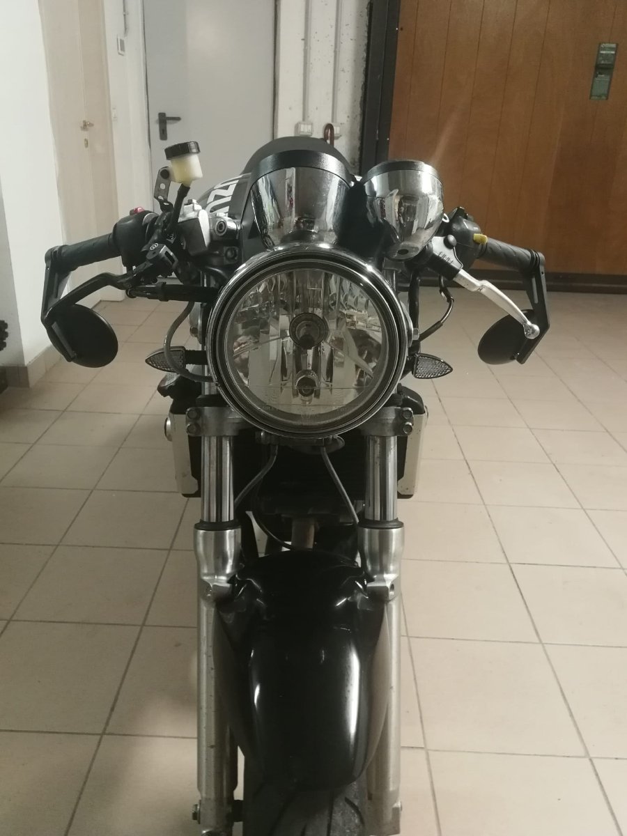

Questa è la bestia che devo ancora presentare sul forum :D Appena fa bel tempo faccio set fotografico e mi presento! :smilone:
WhatsApp Image 2022-04-22 at 22.11.29.jpeg (119.17 KiB) Visto 6230 volte
WhatsApp Image 2022-04-22 at 22.11.29 (1)_1.jpeg (23.25 KiB) Visto 6230 volte

Beh, già si presenta bene!
Hai messo un manubrio stile cafè racer?
Carburatori forever!

da sniper765
Bella cattiva a vederla da davanti...

Inviato: sab apr 23, 2022 1:59 pm
da Gojira
dip ha scritto: ↑
sab apr 23, 2022 9:57 am
Yes, piastra e semi-manubri sono della versione S.
Li preferisco di gran lunga per il feeling in curva, oltre ad avere un look più accattivante.
Per fortuna non devo macinare chilometri per andare a fare qualche tornante :D

da dip
Alla forcella c'è qualcosa, per reggere quella Brembo radiale?
I dettagli non sfuggono...

da Gojira
Non so se è la prospettiva ad ingannare o sono io che non ho capito la domanda :lol: ma è semplicemente fissata al manubrio!
Bel pinzone 19x20

Si era vista benissimo!
La domanda relativa alla forcella era intesa a chiedere se l'avevi modificata in qualcosa per non farla andare a pacco con quella pompa quando freni di brutto!

Potevo arrivarci :smilone:
Si comunque, molla più rigida e olio più denso, nulla di eccessivo però. Il lavoro era stato fatto dal precedente proprietario al quale non piaceva il comportamento delle sospensioni, ho aggiunto in seguito pinza e tubi in treccia.
E' uno dei motivi per cui l'ho acquistata avendo letto a proposito di questo handicap sulle sv.
