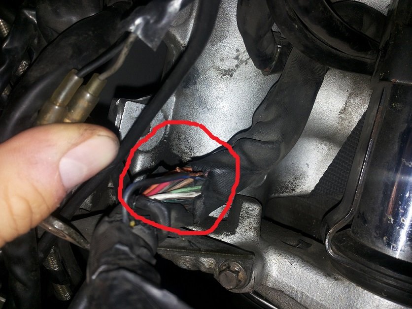

Ciao non hai specificato se una versione S oppure N, ho avuto il tuo stesso problema anni fa sulla mia a carburatori versione N, e il problema risiedeva nel cavo della spia che passava nella treccia di cavi fra il canotto e il faro. Quando puoi, verifica se spostanto manualmente il facio di cavi si ripresenta il problema, almeno riesci ad escludere una cosa....
- Allegati
- 2014-07-16 20.51.17 - Copia.jpg (121.81 KiB) Visto 4890 volte

Re: Problema spia frizione sv2017
Ecco!
Un inizio di danno lo ha avuto anche la mia N.
Stessa posizione.
Ricordo ora che vedo la foto.
Per questo motivo dico di trovare la causa. Meglio prevenire altri danni.
