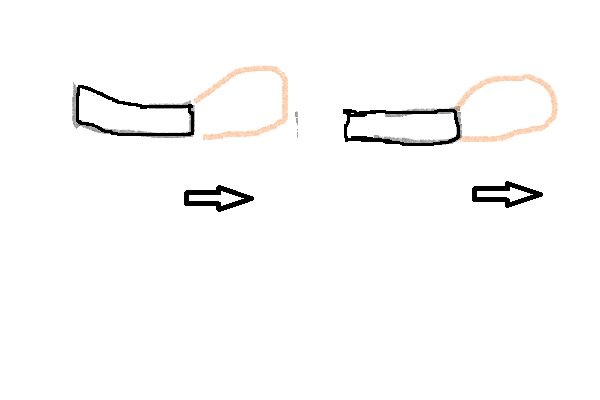

Pensavo di far rifare una seconda sella, già acquistata per 20€ ( da far rifare in ogni caso perché tagliata) leggermente diversa:
1) più dura, utilizzando neoprene e un sottile strato di imbottiture ( vedrà il tappezziere )
2) leggermente più alta dietro, e più stretta verso il serbatoio.
L'idea sarebbe di ottenere un profilo simile allo schizzo di destra, mentre quello di sinistra più o meno rappresenta la sella attuale.
La freccia indica il fronte, la bolla arancione il serbatoio.
Ho capito qualcosa, o non ho capito niente?

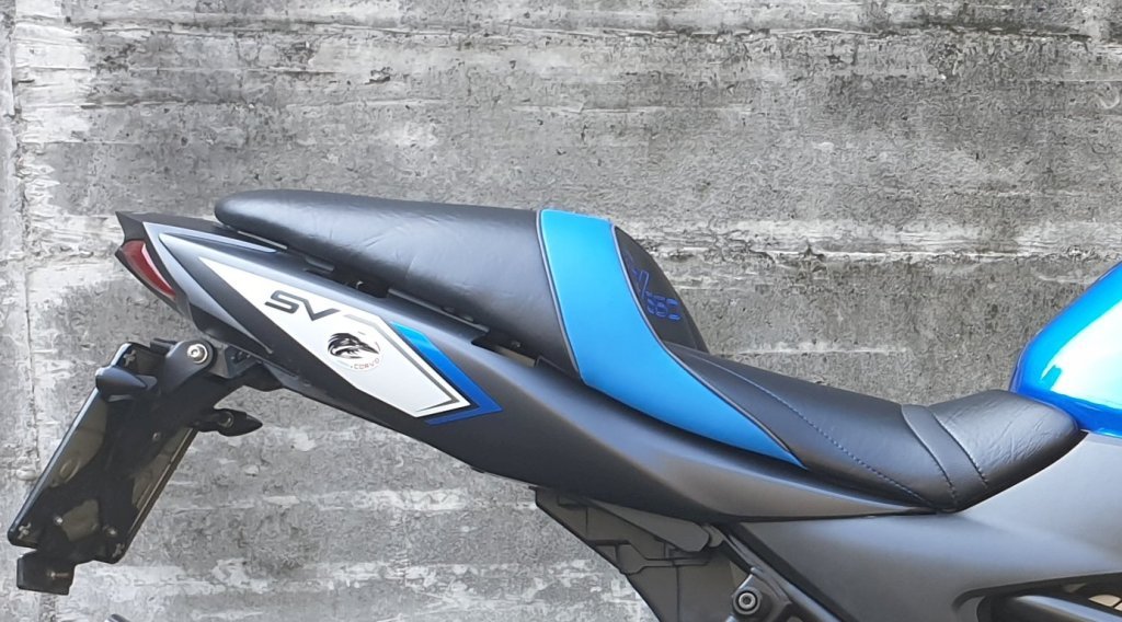

La mia SV aveva la sella a coste originale Suzuki, questa:
era un disastro. Troppo poco imbottita (faceva male alle chiappe dopo un paio d'ore in sella), e poi sembrava uno scivolo per bambini tanto era inclinata in avanti, ma quando arrivavi alla fine dello scivolo sbattevi regolarmente i cosiddetti contro il rialzo a ridosso del serbatoio.
L'ho fatta rifare, come avrai visto, in questo modo:
Sella Top Sellerie 12.jpg (194.82 KiB) Visto 9085 volte
Ora è sostanzialmente piatta o quasi, su due livelli, ben imbottita e con inserti in gel.
Ci sto comodamente in sella per molte ore.
Per questo, riguardo le tue idee su come rifarla mi sento di dire:
io ho trovato benefici dal renderla più morbida ed imbottita, non più dura. Inoltre il neoprene fa molto attrito allo scivolamento, quindi avrai maggiori difficoltà a spostarti sulla sella mentre guidi (penso ad es. ai movimenti avanti/indietro quando vuoi abbassarti sul serbatoio e laterali, quando vuoi portare mezza chiappa fuori sella). Meglio (sempre secondo me) una simil-pelle un po' meno "grippante".
Questa è sicuramente una buona idea, che dovrebbe darle una forma un pochino più simile alla posizione che dovresti naturalmente avere quando sei in sella: più appoggio nella zona ischiatica e meno nella zona dei glutei.

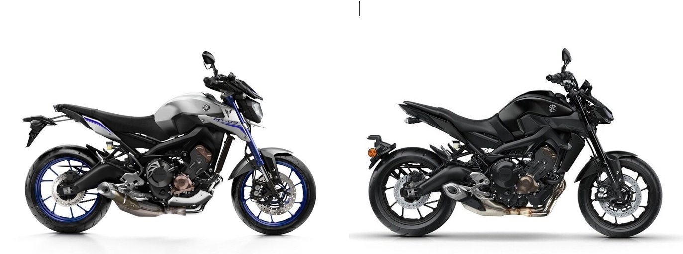

Dipende anche da come è fatta sotto la plastica, vedi ad esempio la mia MT09. La sella originale ha un po' di conca, obbligando abbastanza la posizione longitudinale. Io ho montato quella della versione street rally, che è la stessa plastica ma imbottita in modo da essere piatta (circa 4cm più alta in centro) . Un volta seduti si avverta la maggior altezza e la differente rigidezza dell'imbottitura, ma si avverte anche che la zona "riempita" cede più del resto, riproponendo quindi la forma della plastica sottostante. Meglio dell'originale per me, ma comunque non ottimale.

Favorisco immagine della MT (due annate diverse, ma la sella è intercambiabile). Sottolineo anche il fatto che ho provato da un amico la sella confort della Shad, all'atto pratico è alta circa come quella street rally ma più morbida e "cicciona", oltre ad avere la porzione passeggero rialzata.

Messaggio da dip » sab lug 01, 2023 9:11 am
Suppongo che la rally sia la sinistra.
La mia idea è di tentare di fare una forma tipo la sella di destra, con un i cavo meno accentuato.
Con la parte posteriore meno alta rispetto alla sella di Sky. Quando ho provato la tua, mi sentivo spinto troppo in avanti.
Proverò a fare una base conformata col neoprene, che cede molto meno rispetto alla normale imbottitura, e su quella far mettere imbottitura e rivestimento.
