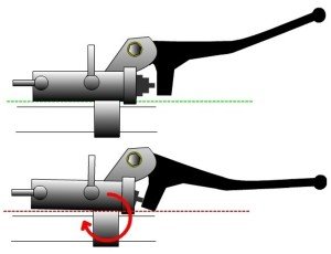

Le pompe freno posso essere raggruppate in due famiglie in base al posizionamento del pompante: assiale e radiale.
Su una pompa assiale il pistone è posizionato parallelamente al manubrio ed è affidata alla forma della leva il compito di “ruotare” il movimento applicato in senso trasversale al manubrio, in un modo parallelo al manubrio. Per questo motivo l’intero corpo della pompa freno è soggetto ad una torsione e quindi parte dell’energia viene dissipata a discapito della capacità frenante."

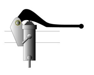

Una pompa radiale elimina ogni forma di torsione e quindi ogni forma di spreco di “energia”.Questo grazie al fatto che ogni pressione sulla leva viene trasmessa direttamente al pistone della pompa disposto trasversalmente al manubrio (evitando così la “rotazione” che si ha nelle pompe assiali) per cui tutte le forze in gioco hanno la stessa direzione riducendo al minimo le dispersioni meccaniche. La pompa con disposizione radiale consente di trasmettere al pistone in maniera praticamente inalterata tutta la forza applicata alla leva.
I principali vantaggi per l’impianto freno sono una maggiore azione mordente, una maggiore modulabilità della frenata e un miglior feeling complessivo. A questo va aggiunto la possibilità di adottare un pistone di dimensioni più generose e di poter regolare a piacere la distanza leva dal manubrio."
