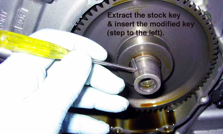

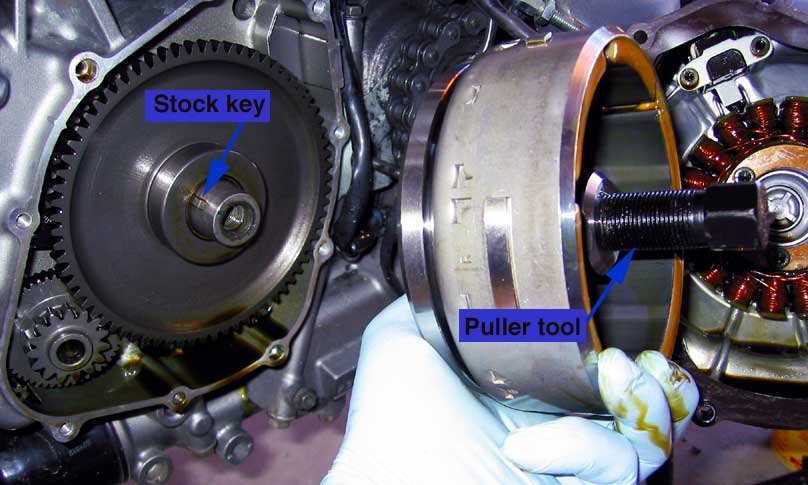

4) esiste una chiave da mettere tra albero e rotore per spostare il segno della rotazione, sfalzata di circa 4°.
Ho altro da scrivere, ma intanto sentiamo che ne pensate e soprattutto se avete esperienza su quest'argomento.

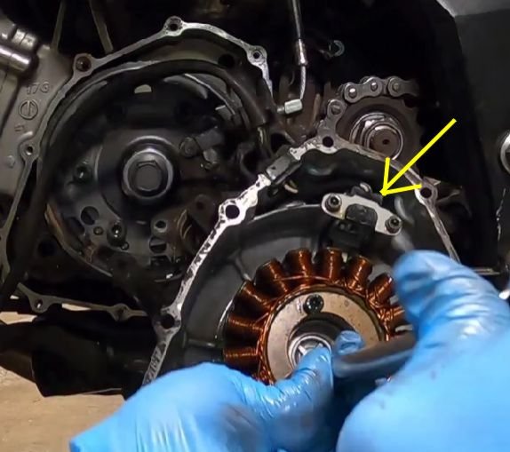

Vi allego una foto in cui ho evidenziato dove si trova il pickup che da segnale alla centralina per la posizione del motore. E' di una SV 2° serie ma il concetto è lo stesso. Per aumentare l'anticipo di 3-4° bisogna asolare i fori di fissaggio del pickup di 1,5 mm in modo che il pickup giri in senso orario per come è messo nella foto (senso antiorario nella posizione una volta montato, contrario alla rotazione del motore).

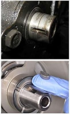

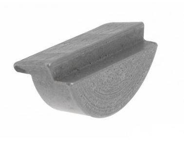

Come elencato in precedenza (punto 4) esiste una chiave per anticipare di 4° l'accensione.
Si tratta della cosiddetta chiave di woodruff. In realtà sostituisce un pezzo presente (che è già una cosiddetta chiave di woodruff) in una scanalatura del perno dell'albero motore che serve per posizionare il rotore/volano.
Il nuovo pezzo fa innestare il volano di 4* in anticipo.
ecco delle foto:
ecco delle foto:
- Allegati
- Offset_Woodruff_4.jpg (68.74 KiB) Visto 14537 volte
- Offset_Woodruff_3.jpg (7.78 KiB) Visto 14537 volte
- Offset_Woodruff_2.jpg (4.53 KiB) Visto 14537 volte

ed ancora:
- Allegati
- woodruff.jpg (20.75 KiB) Visto 14528 volte
- Offset_Woodruff_1.jpg (42.47 KiB) Visto 14536 volte

queste chiavi modificate vengono prodotte da varie case, e vengono "spacciate" per il motore bicilindrico suzuki, nelle sue varie applicazioni/modelli.
io metto il link di una di queste case:
https://www.adventureridingnz.co.nz/4-d ... mid-range/
Volendo ragionare su semplicità di esecuzione, tra questa chiave e asolare il pickup, dipende da quanto siamo bravi e con gli strumenti adatti.
Qualcuno dice che asolare il pickup rende la modifica irreversibile perché si rovina per sempre (anche se basta farlo ruotare dove era prima e stringere per tornare all'anticipo originale), mentre sostituire quel pezzo (chiave di Wooodruf) è reversibile perché basta rimettere il pezzo originale e la moto ritorna con anticipo di fabbrica.
Personalmente, penso che opterò per asolare il pickup in quanto smontare tutto il rotore mi mette ansia e poi dovrei comprare sta chiavetta mentre il pickup sta già lì pronto per essere asolato... Inoltre, sempre leggendo i vari siti, qualcuno ha scritto che quel tipo di modifica in qualche caso si è rotta in quanto la chiave è più sottile...
Il prezzo di questi pezzi è comunque basso: circa 20 sterline cadauno (e uno ne serve...). Al momento non ho trovato un rivenditore italiano.

Vedendo le differenze fra la foto 2 e 3, ancor prima di leggere quanto hai riportato riguardo rotture della chiavetta, stavo già valutando la minor resistenza.
La sezione si riduce del 50%, così ad occhio.
Nel Pickup, piuttosto che allargare i fori, sarebbe meglio asolare i fori.
Intanto bisogna calcolare, sul raggio di montaggio del Pickup, 4 gradi a quanti millimetri corrispondono.
Poi le asole andranno fatte su un arco di circonferenza.
Perché ciò?
Allargare i fori comporta una difficoltà notevole nel ritorno alla condizione di partenza, perché non c'è un riferimento ( battuta) per la posizione angolare NE per la posizione radiale.

Non si rompe per via dello spessore ma per gli spigoli che sono stati creati, in meccanica gli spigoli creano crepe/rotture e quella chiavetta non fa eccezione.
Detto questo io credo che sarebbe più "sicuro" trovare un rotore di un'altro motore SV, saldare e chiudere il taglio di chiavetta presente e rifarne un'altro... un tornitore anche con poca esperienza lo fa in meno di 1 ora e te lo fai fare con le tue specifiche di anticipo.
