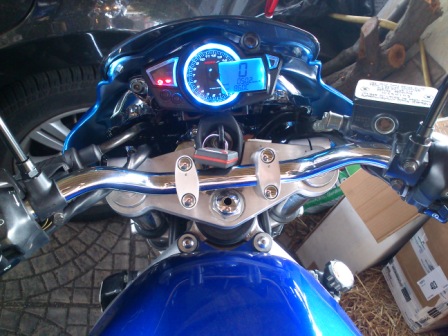

salve scusa se mi intrometto nella discussione,ma io posso consigliarti i
la strumentazione KOSO RX1N che ho montato personalmente senza particolari problemi. posso aiutarti con dei schemi elettrici e cablaggi. Funziona tutto alla perfezione tranne come hai potuto vedere in altri forum la spia benzina che ho adattato un lampada spia sotto la strumentazione

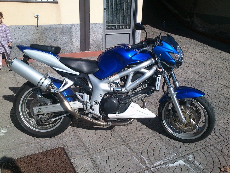

Re: Cambio Strumentazione
guarda la mia moto
Bella!!! Il codone gsx mi ha sempre stuzzicato...
Anche la strumentazione direi non male.... E se puoi passarmi gli schemi e tutto il resto non posso che ringraziare!!!

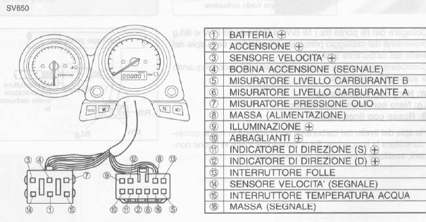

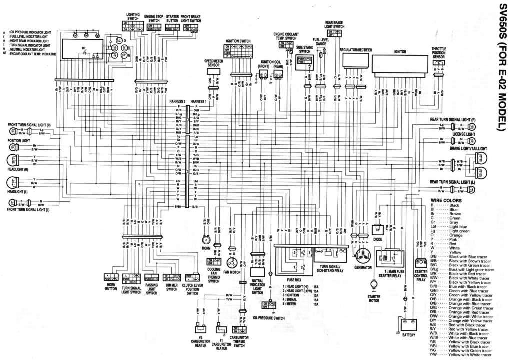

Ma certo...eccoti gli schemi per qualsiasi altra cosa chiedi pure.
gli schemi sono differenti per anno di costruzione, quello è per la versione 99 02
gli schemi per i modelli successivi dovrei averli da qualche parte
Scusa non avevo fatto caso che la tua sv è 2003 quindi gli schermi sono differenti. Per la strumentazione il prezzo migliore l'ho trovato su ebay in Germania a 176,90 + 12 euro di spedizione mai puoi fare una proposta di acquisto magari riesci a togliere qualcosina
