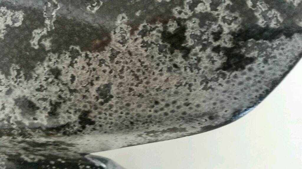

Salve ragazzi, ho trovato in rete un parafango anteriore che volevo adattare al mio avantreno, il prezzo è bassissimo, solo che abbastanza scolorito o sfoliato, non saprei di preciso ho visto solo le foto.
Secondo voi se levigo un pò con carta abbrasiva e poi dò il trasparente bicomponete posso risolvere la situazione, non ho mai fatto un lavoro del genere e quindi prima di acquistarlo vorrei capire se la resiba si è opacizzata i superficie o completamente tutta.

Infatti neeko daro il bicomponete con compressore, e secondo me ne serviranno varie mani prima di ricpprire il tutto, però ho sempre il dubbio che dovró per forza arrivare alla fibra tugliendo tutta la resina, se cosi fosse non mi conviene più visto che potrei rischiare ti rovinare la fibra.

Lascialo la fibra è in parte rovinata dalle foto che hai postato. Si riesce ma facile non è e se intacchi parte della fibra si rovina facile

Se guadate peró la seconda foto in alto a sinistra sembra che la parte scolorita sia solo superficiale infatti in quel punto ha l'effetto sfoliato.

Ha scolororito la grafite che si usa per il composito. Ma metterlo non in carbonio?

A giudicare dalle foto li c'è fibra esposta, non hai margine per carteggiare. Quando inizi a mangiare la fibra si vede, perché perde lucentezza. Io lo lascerei li. Piuttosto se proprio ti piace il carbonio prova a fartene uno da zero!
