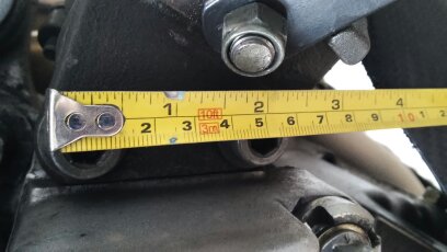

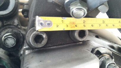

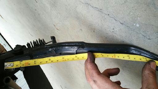

Allora, l'interesse tra i fori della staffa che fissa il cavalletto al telaio è di 4,5 cm circa. La lunghezza del cavalletto misurata dalla testa del bullone che lo fissa alla staffa (testa del bullone compresa nella misura) a quando il piede del cavalletto poggia a terra, è di 23/24 cm.

Re: Eccessivo gioco cavalletto laterale
Qualcuno riuscirebbe a darmi le misure della serie IE?
Grazie mille!
