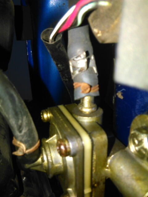

Lo stavo facendo proprio un ora fa.in effetti uno dei due tubi era un pò troppo fuori,rimesso ben in fondo e stretto con fascetta supplementare per maggiore sicurezza lui e il suo gemello.si presentava così
Ieri mi si era ingolfata e non partiva,può essere stato quello a "forzare" la benzina e causare la perdita?il serbatoio sembra intatto e da stamattina fino ad ora nessuna ulteriore traccia.
Ho paura che ricapiti e con queste temperature è incendio sicuro della moto
Non me ne dice una buona...
Inviato dal mio HUAWEI Y530-U00 utilizzando Tapatalk
C'era in verità un pò di tracce di bagnato anche all'attacco del "rubinetto" sotto al serbatoio,non so se può esserci arrivato da quel tubo che è effettivamente vicino o se perde un pò.Ieri mi si era ingolfata e non partiva,può essere stato quello a "forzare" la benzina e causare la perdita?il serbatoio sembra intatto e da stamattina fino ad ora nessuna ulteriore traccia.

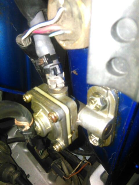

Se fosse il serbatoio bucato,nella stessa posizione (sul cavalletto) non dovrebbe continuare a perdere?ho fatto benza quindi ora dovrei vedere i risultati a breve.

Re: R: liquido giallognolo sul telaio
ma ci vedo bene....o quelle due cose arancioni sembrerebbero pezzi di ferro filato attorcigliato e col tempo indebolito dalla ruggine?Astaroth2000 ha scritto: [img]//images.tapatalk-cdn.com/15/08/04 ... f3c7c6.jpg[/img]
che ci voleva a mettere due fascette di acciaio
una c'è l'altra no
non è che sono i tubi che stanno per cedere?
inviato da S ||| con tapatalk

Re: liquido giallognolo sul telaio
Si
Sono fil di ferro.ricordo del vecchio proprietario. Una aveva anche la sua fascetta l'altra solo il fil di ferro. Sostituto con le fascetta auto stringenti.
Ma perde cmq
Ora rismonto e verifico di nuovo
La benzina viene da qui anche s non capisco se all'attacco dei tubi dei carburatori o a quello sotto il serbatoio :|
Per fortuna i tubi benzina non costano tanto, ti puoi rivolgere ad in buon ricambista di auto e li vendono al metro.
Io al tuo posto li cambierei comunque e con le apposite fascette stringitubo.
Cambia i tubi benzina, a me erano quelli.
A me invece controllando dove è più bagnato sembra proprio che possa essere la guarnizione del rubinetto perché all'altezza dell'attacco dei tubi è asciutto.
Va bhe.andiamo dal meccanico....
L'unica cosa bagnata è il rubinetto sotto il serbatoio.
Portata dal meccanico: ha confermato,membrane del rubinetto andate.Suzuki vende solo il rubinetto intero (95 euro, mortacci loro) e cmq arriverebbe a fine mese.da eBay idem come tempistiche per le sole membrane di concorrenza.ho trovato un annuncio d ricambi usati nella mia zona,40 euro tutto il rubinetto,mi hanno assicurato che è stato testato e non perde.speriamo non abbia buttato soldi.
Se lo fa sempre, anche a motore spento allora è benzina.
Se capita solo quando giri, si è staccato un tubo che dal basamento va alla cassa filtro, e che casualmente è a sinistra...
I vapori a contatto dell'aria condensano e tornano olio.
Comunque la benzina non lascia tracce così evidenti come in foto, almeno a me non è mai capitato di trovare aloni così importanti dove usciva la benzina
In effetti rileggendo...Astaroth2000 ha scritto:A me invece controllando dove è più bagnato sembra proprio che possa essere la guarnizione del rubinetto perché all'altezza dell'attacco dei tubi è asciutto.
Potrebbe essere la membrana rovinata, anche perché prima hai scritto che avviando era ingolfata.
È un difetto noto, la controllai anch'io.
Strano però quella cascata gialla. Ne deve essere uscita molta di benzina.
Intanto che hai il serbatoio alzato, controlla i tubi del ricircolo. Potrebbero sfiatare
