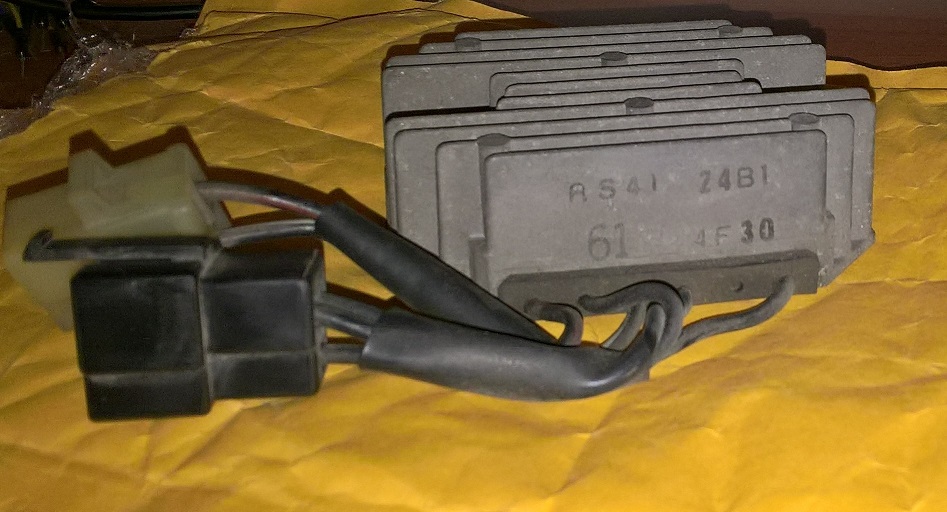

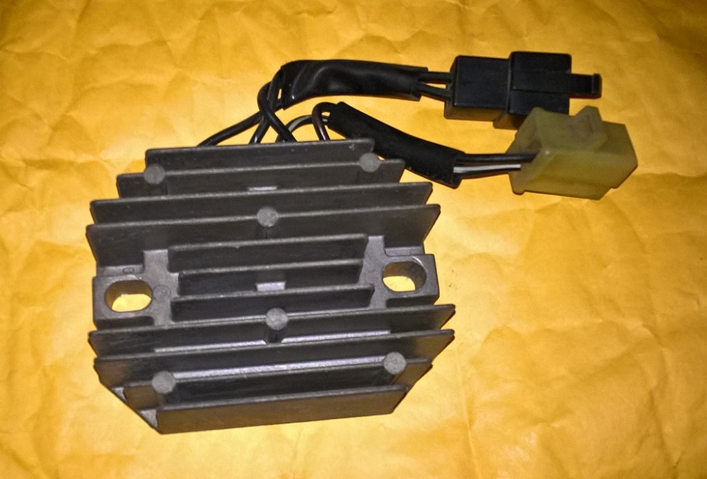

edit: ho fatto delle foto al regolatore/raddrizzatore, il numero di serie ricorda il primo modello per quel "24B1"
Regolatore/raddrizzatore /2
Regolatore/raddrizzatore /1

Pensate che qualcuno di questi possa andare bene?
questo qui è per SV 03-08 :\
