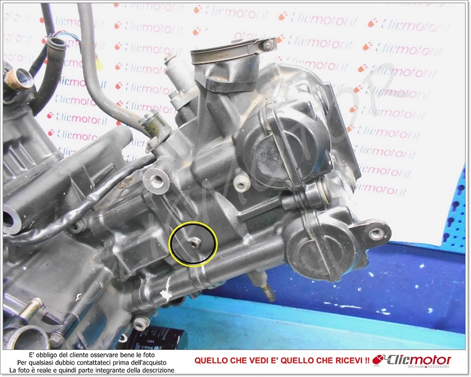

Hai guardato se hai il pozzetto di scolo del cilindro anteriore è tappato?

Sul lato desto,del cilinmdro anteriore, ecco una foto

e invece no.
