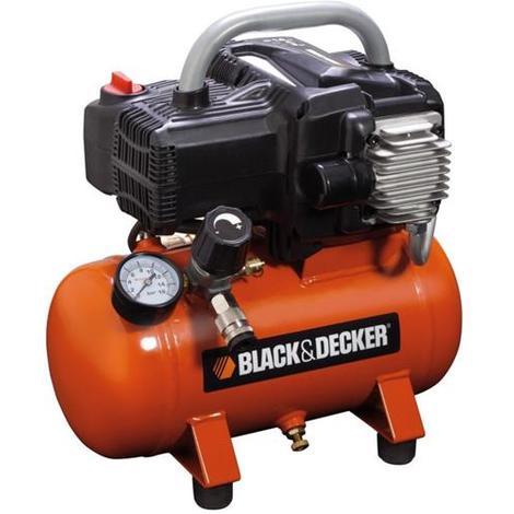

Salve a tutti,
vorrei acquistare un compressore d'aria compatto da tenere nel box per poter controllare la pressione delle gomme e ho un budget di massimo €100.
Lo spazio che ho a disposizione è davvero risibile, ma poco poco poco.
Inizialmente pensavo a quei compressorini a 12v che si possono attaccare anche alle batterie delle auto, però, dopo averne visto uno all'opera ho pensato "soldi buttati".
Ho a disposizione la corrente 220V, ma i "soliti" da 20lt sarebbero già troppo grandi.
Avrei trovato anche qualcosa, sempre a 220V, con bombole che vanno dai 6 ai 9lt, senza neanche le ruote, davvero molto compatti, e su quelli andrei ad orientarmi.
Qualcuno sa consigliarmi (o anche sconsigliarmi) un prodotto in particolare o è a conoscenza di qualche promozione particolarmente allettante?
per intenderci, vi metto una foto campione del prodotto cui mi riferisco.

Ne ho comprato uno identico. Mi è durato un anno.

Sinceramente quello con la "bombola" mi piacerebbe di più, ma sono quasi certo che sarebbe meno compatto.skywalker67 ha scritto:Io qualche mese fa ho comprato questo per circa 70 euro al briko center:

Perde aria direttamente dal pistone. Dovrei cambiare le fasce elastiche. Ho ratto prima a ricomprare uno vero. In pratica se lo si usa per quello per cui è stato pensato potrebbe anche andare bene. Per gonfiare roba a 2.5 bar va in crisi e infatti è "esploso". Sono compressori che vanno bene per un aerografo.sniper765 ha scritto:Che problema hai avuto nello specifico?Raistlin78 ha scritto:Ne ho comprato uno identico. Mi è durato un anno.

La bombola serve solo come "accumulatore", in pratica fa la stessa funzione di un condensatore in un circuito elettrico: ti garantisce una riserva di aria compressa che aiuti a mantenere la pressione di erogazione costante nel caso tu debba tenere aperta l'erogazione per periodi prolungati (ovviamente a patto che il serbatoio venga riempito con un flusso più o meno pari a quello di uscita, o che l'erogazione venga interrotta di tanto in tanto prima che il serbatoio si svuoti).sniper765 ha scritto:Sinceramente quello con la "bombola" mi piacerebbe di più, ma sono quasi certo che sarebbe meno compatto.
Ad es. nel caso della verniciatura a spruzzo, dove è fondamentale poter mantenere la pressione di uscita costante per tutto il tempo della verniciatura, o nel caso della sabbiatura.
Per gonfiare pneumatici che richiedono volumi d'aria modesti (mtb e la maggior parte delle gomme da moto) non hai bisogno di una bombola serbatoio e neppure di pressioni elevate.
Quello da 25L lo uso in laboratorio per altri lavori, e per far tallonare gli pneumatici da mtb alla prima latticizzazione (li mi serve una buona portata d'aria e una pressione almeno intorno ai 5 bar).

Anche io avevo il dubbio che prodotti con bombole così piccole fossero più adatti agli aerografi che non al gonfiaggio dei pneumatici.Raistlin78 ha scritto:Perde aria direttamente dal pistone. Dovrei cambiare le fasce elastiche. Ho ratto prima a ricomprare uno vero. In pratica se lo si usa per quello per cui è stato pensato potrebbe anche andare bene. Per gonfiare roba a 2.5 bar va in crisi e infatti è "esploso". Sono compressori che vanno bene per un aerografo.sniper765 ha scritto:Che problema hai avuto nello specifico?Raistlin78 ha scritto:Ne ho comprato uno identico. Mi è durato un anno.

Beh, ad avere manualità, smontare il pistone per cambiare le fasce non è impossibile, soprattutto su prodotti così "basici".

Si. Ma se poi si rompe dopo 3 utilizzi è inutile. Ne ho preso uno verticale. Prende il solito posto di quello piccolo. Ha il triplo della potenza e una bombola da 25 litri.sniper765 ha scritto:Anche io avevo il dubbio che prodotti con bombole così piccole fossero più adatti agli aerografi che non al gonfiaggio dei pneumatici.Raistlin78 ha scritto:Perde aria direttamente dal pistone. Dovrei cambiare le fasce elastiche. Ho ratto prima a ricomprare uno vero. In pratica se lo si usa per quello per cui è stato pensato potrebbe anche andare bene. Per gonfiare roba a 2.5 bar va in crisi e infatti è "esploso". Sono compressori che vanno bene per un aerografo.sniper765 ha scritto:Che problema hai avuto nello specifico?Raistlin78 ha scritto:Ne ho comprato uno identico. Mi è durato un anno.

Voto anche io per il 25 litri verticale. Quelli privi di serbatoio sono robetta.
