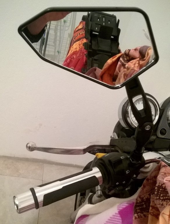

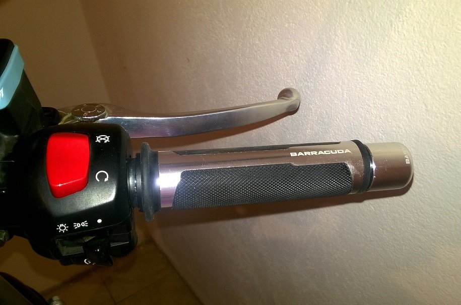

piccola retifica...la manopola del gas a destra (installata sopra al supporto gas originale) non mi piaceva e non stava ben ferma quindi ho cambiato anche il relativo supporto (fornito con le manopole). Ho dovuto aprire il blocchetto elettrico, togliere dalle loro sede i due cavi acceleratore, togliere e cambiare il supporto, richiudere e sistemare tutto come prima e...
finalmente il risultato
- WP_20190312_23_41_29_Pro.jpg (102.53 KiB) Visto 12841 volte
- WP_20190312_23_41_57_Pro.jpg (117.29 KiB) Visto 12841 volte
- Messaggi: 21271
Messaggio
da sniper765 » mer mar 13, 2019 4:50 pm
Fanno un figurone ste manopole...
