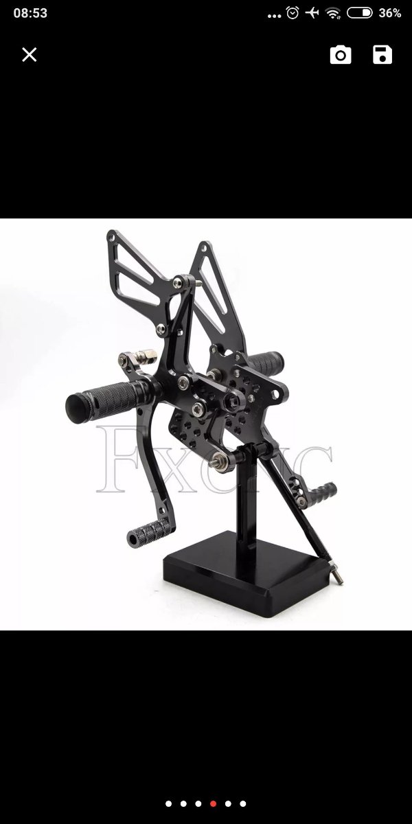

Ciao a tutti,
Volevo sapere secondo voi cosa cambia da queste pedane di AliExpress rispetto a pedane come quelle di Ros per esempio.
Intendo a livello di forma, regolazioni ecc vorrei proprio capire cosa fa la differenza

La risposta non sta nella forma o nelle regolazioni ma nel tipo di materiale usato più nello specifico da quale lega di alluminio viene usata e come vengono eseguite le lavorazioni cioè stampaggio, dal pieno etcc... e dai rivestimenti... insomma... io non so se mi fiderei a dover tornare a casa senza una pedana perchè si è rotta in viaggio...

Su quello devo essere sincero, mi fido.
Ho fatto forse un migliaio di acquisti da AliExpress e conosco molto bene come riconoscere la qualità dei prodotti.
Se le recensioni sono tutte positive si va tranquilli, quando qualcosa non va la prima cosa che fanno le persone è riempire di insulti i venditori.
Che si spezzi secondo me è davvero molto molto molto difficile, non sono le leve in ergal cinesi queste

Aggiungerei anche nella precisione degli accoppiamenti. Giochi (e tolleranze) diversi possono fare una grossa differenza, ad esempio, nella precisione della gestione del cambio.
Per la regolazione, a seconda di come sono fatti i fori e gli ancoraggi, invece è possibile trovare anche più soluzioni di quelle che si ipotizzerebbero contando il numero di fori. Ad esempio le pedane di Ros che avevo preso a suo tempo per la SV potevano lavorare su più posizioni rispetto a quelle previste dai nove fori di ancoraggio, mettendo ad esempio il piolo superiore su un foro e l'inferiore su uno diverso da quello corrispondente.
Ad ogni modo è già difficile valutare la bontà del prodotto guardandolo dal vivo, figuriamoci in foto...

Perché, qualità costruttiva a parte che secondo me sarà ottima, ma ognuno può supporre la sua, quello che volevo capire è cosa potesse cambiare a livello di regolazioni.
Sai magari quelle di Ros permettono una regolazione migliore, si arretrano di più, cambiano gli agganci, boh questo intendevo.
Cioè è possibile che con pedane del genere magari non riesco ad arretrarle come quelle di Ros, o magari quelle di Ros hanno un attacco studiato in modo diverso.
Dato che non le ho mai viste volevo capire un po' i pareri di chi le ha

Come regolazioni sono praticamente uguali, qui mi sembra ci siano più fori ma più ravvicinati quindi offrono un numero maggiore di regolazioni.

Ah ottimo grazie!
Io procedo all'aquisto, quando arrivano vi farò sapere.
Tra l'altro 70€ dalla Spagna quindi ci metteranno anche relativamente poco ad arrivare

Il che potrebbe significare che tra i vari fori c'è meno materiale. Magari per il peso del pilota e gli sforzi in piega non è significativo, ma magari la rende più "distruggibile" in caso di impatti.
Nel bene, nel male.

Le pedane di Ros, in tutte le versioni realizzate negli anni(che ho avuto tutte) sono veramente molto basiche e, in alcune caratteristiche, tipo l'allineamento della pompa freno posteriore, pure fatte piuttosto male. Queste, quanto meno, costano una cazzata. Io 70 sacchi ce li spenderei.

Comunque non so se siano una schifezza o meno ma sono 100% alluminio

Costerebbero una fortuna e non sarebbero adatte.
Saranno in lega di alluminio, probabilmente in Ergal.
