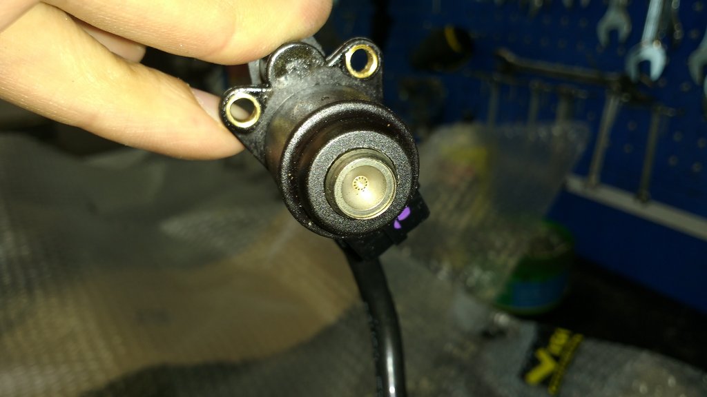

Purtroppo ho cantato vittoria troppo presto e non son riuscito a concludere un affare per cui per ora le novità sono queste:
Forcellone completo di derivazione MTS1100, ho scelto questo perché è più lungo dei forcelloni monobraccio con perno ruota piccolo, praticamente è lungo quasi come quelli montati sulle 996/998 RS la differenza è di qualche mm.
Poi ho recuperato questo:

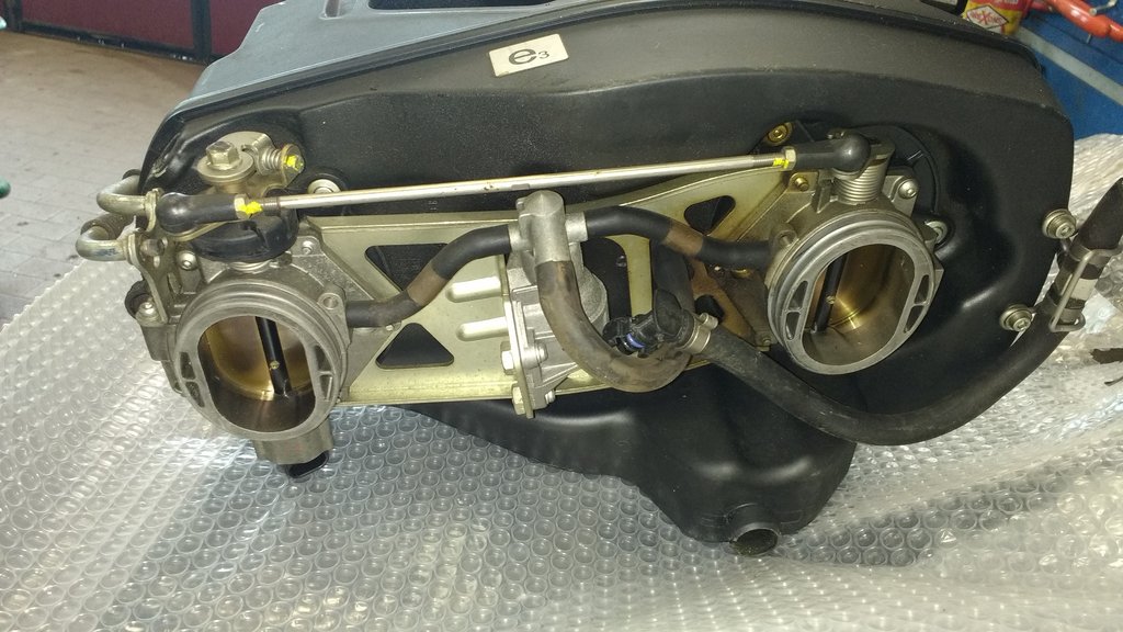

Airbox completo di corpi farfallati ed iniettori a 12fori, il tutto montato originariamente su una 1098. Sarà un problema poi realizzare dei collettori di aspirazione a modo e poi rimane la gestione dell'acceleratore che su quei modelli non è meccanico (il comando)... vedremo cosa mi inventerò, speriamo bene.
C'è tempo prima di arrivare a montare questi pezzi, ma i prezzi erano troppo allettanti e mi son fatto prendere da un attacco di shopping compulsivo :lol: , però ora devo finire le teste! :lol:

Teobecks ha scritto:... e poi rimane la gestione dell'acceleratore che su quei modelli non è meccanico (il comando)... vedremo cosa mi inventerò, speriamo bene.
Se la centralina che userai non è per un drive-by-wire dovrai fare "solo" un lavoro di meccanica, trapiantando comunque il TPS della moto dalla quale proviene la centralina ( ammesso che non siano comunque identici come valore elettrico)
Messaggi: 4795
Re: Progetto ST"w"
Messaggio da dip » ven ago 14, 2020 9:47 pm
Dalla foto dell'air box vedo due guaine che partono dall'azionamento delle farfalle. Penso dovrai adattare delle guaine nuove, certamente su misura, fra manopola e corpo farfallato.
Non dovrebbe essere difficile...

I cavi delle farfalle, nel modello in cui va montato quel airbox, vanno su un attuatore elettrico comandato dalla centralina in base al posizionamento del sensore sulla manopola del gas principalmente, ma ci sono altre strategie che intervengono.
Molto probabilmente l'impianto elettrico che userò sarà quello di una 1098, meglio se 1198 che di serie ha Quick shift (unica reale differenza sostanziosa), quindi resterà tutto così come Ducati lo ha realizzato.
La cosa più bella sarebbe riuscire a progettare/montare ma soprattutto far funzionare a modo, dei cornetti ad altezza variabile...ma questa è utopia... probabilmente :asd:
