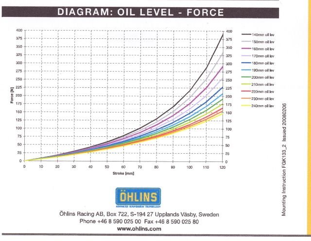

da dip » gio ott 15, 2020 10:45 pm
- kLBLGD.jpg (59.1 KiB) Visto 9640 volte
Giusto perché non smetto mai di curiosare per imparare, ho trovato questo grafico nell'africatwin forum, dovrebbe fare riferimento al kit cartuccia ( FGK 133 ) per un Kawa ZX6R.
I conti sulla forza esercitata dall'aumento di pressione che feci per 20mm di corsa non sono completamente sbagliati, l'ordine di grandezza c'è.
Quindi le possibilità diventano tre:
1- Troppo olio
2- Molle troppo dure
3- Errore nelle misurazioni
