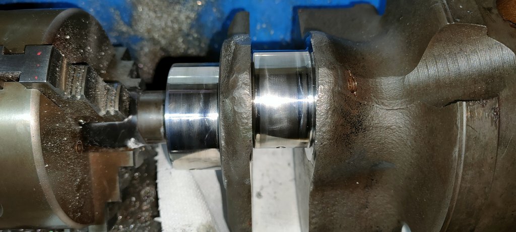

Siccome mi avete fatto sentire in colpa per il giro di ieri pomeriggio...mi son messo al lavoro oggi appena potuto nel tardo pomeriggio.
Messo l'albero sul tornio, con un bel po' di pazienza, carta abrasiva da 1000, olio e una passata finale con pasta abrasiva finissima, ho lucidato le sedi del banco ed i perni di biella.
Lato frizione (DX)
Lato volano (SX)
Meglio di così non son riuscito, non è il massimo del risultato, ma anche se visivamente non è...bello, diciamo, al tatto sembra praticamene perfetto perchè non si sente il minimo solco o scalino e si ha la sensazione di una superfice perfettamente liscia.
Sul supporto di banco DX e sul perno di biella DX manca proprio del materiale, probabilmente la ruggine lì ha fatto più danni del previsto. io più di così non potevo fare.
Come detto in un altro topic, ieri ho recuperato alcuni ricambi tra cui le bronzine così ne ho approfittato e montato le bielle con il plastigage per verificare il gioco tra le bronzine ed il perno di bielle.
Con le bronzine nuove sono entrambe a 0.045mm, i limiti da manuale sono 0.020 - 0.060 quindi sono in perfetta tolleranza. Domani vedo se riesco a preparare le bielle sistemando alcuni dettagli e poi, nei prossimi giorni nell'attesa di ricevere le viti delle bielle, revisiono la pompa olio.
A quel punto metterò sul banco tutti i pezzi interni (alberi del cambio, albero distribuzione, pompa olio) e li confronterò con quelli dell'altro motore per vedere se riesco a recuperare qualcosa.
Una volta fatto ciò dovrei essere pronto per chiudere il basamento: cuscinetti, oring, kit guarnizioni e paraolio lo ho già presi in settimana, quindi sono fiducioso e penso di aver chiuso il motore al massimo alla fine del weekend prossimo.
