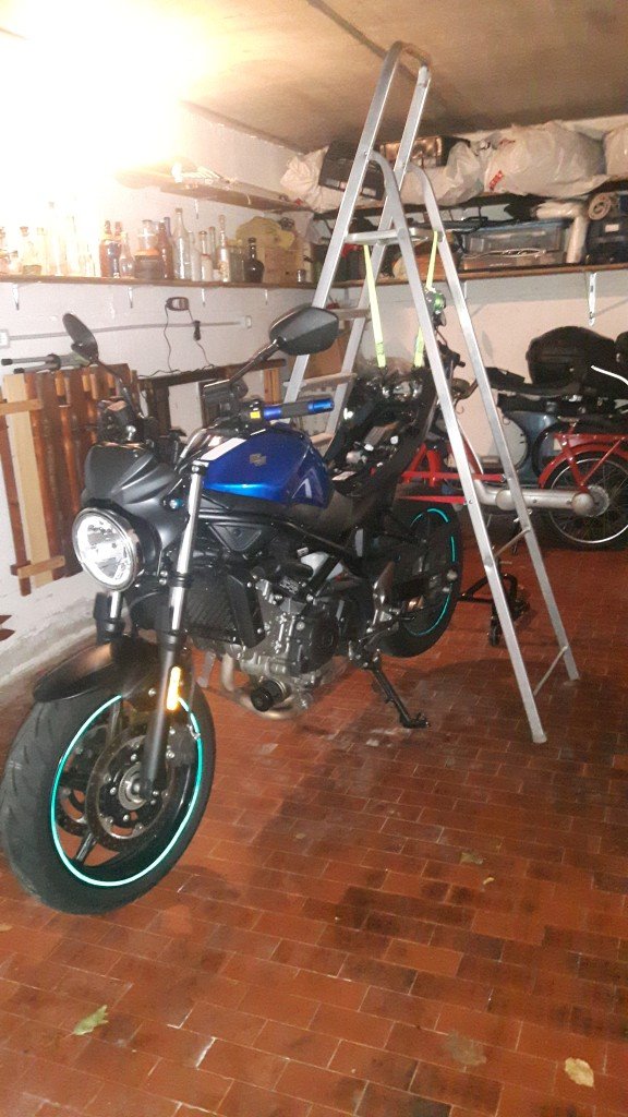

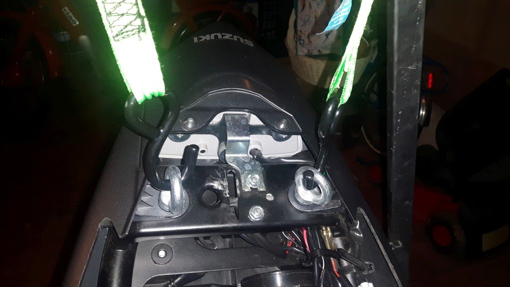

Se può darti un'idea, io ho fatto così:

Re: Regolare il sag su Prima serie
Ok grazie,su x giù e la stessa cosa,vediamo come meglio mi posso organizzare,grazie sempre
Con le cinghie a cricchetto è più semplice alzare la moto.
Non devi nemmeno usare l'alza moto, la sollevi direttamente.
