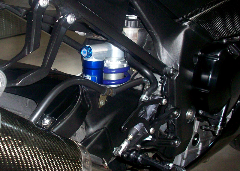

Ho l'sv s k3, ed il mono è questo:
bitubo fxf11, molla da 8,5 kg/mm, interasse variabile da 330 a 340 mm, montato a 332,5 per alzare il retrotreno senza usare le biellette più corte.
E' entrato plug&play (niente riposizionamento batteria o adattamento al vano portabatteria), con la sola sostituzione del perno di serraggio basso (operazione che devi fare per qualunque mono, dal momento che quello originale è l'unico mono con un lato della forchetta filettato, mentre per tutti gli altri il perno deve essere passante).

beh Hyperion, hai preso un giocattolino niente male, alla faccia!!!
quindi se non interferisce quello potrebbe non interferire neanche il bombolotto del gsxr1000k3 & co.
buono a sapersi, anche se io resto maggiormente propenso ai mono "nati" per l'sv.

Il mio ha il bombolotto che è alto quanto il nottolino superiore: in pratica se lo appoggi a testa in giù, resta in piedi, in verticale.sniper765 ha scritto:beh Hyperion, hai preso un giocattolino niente male, alla faccia!!!
grazie delle info.
Il mono del gsxr 1000 k3 ha un mono così:
ed il bombolotto è un po' più sporgente, e quasi sicuramente tocca nel vano batteria.
Un mono che so che entra plug & play è quello del zx10r del 2006 e 2007, ha il bombolotto inclinato di 90° e non tocca; purtroppo entra plug & play anche su altre moto (z750) e quindi è ricercato, e quindi costoso (trovi usati strausati oltre i 200 €, che per un mono stock sono follia).

200€ per un mono stock usato???Hyperion ha scritto: Il mio ha il bombolotto che è alto quanto il nottolino superiore: in pratica se lo appoggi a testa in giù, resta in piedi, in verticale.
http://www.motorsloop.com/images/suzuki ... R1K308.JPG
altrochè se è follia!!!
cmq sia, scartato anche quello del gsxr 1000 k3, non voglio assolutamente modificare nulla.
la questione resta la medesima per ora: SE trovo l'occasione un mono o dedicato o plug & play (ma valido, niente accozzaglie) bene, altrimenti tiro avanti con lo stock finchè non crepa o ho moneta sufficiente a prendere qualcosa di valido.
