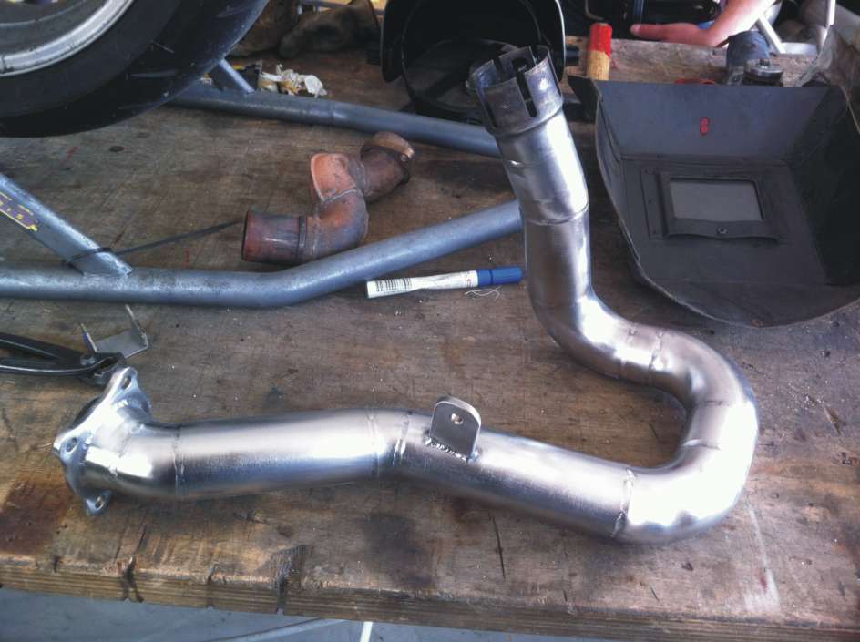

Cucuzzaro ha scritto:Se a qualcuno interessa ho un "fabbro" che lavora bene l'acciaio in provincia di Vicenza....nella mia mille ho fatto rifare i collettori...ora sn indipendenti,acciaio inox... 600€ circa mi sn costati...
Io i collettori della raptor li ho presi 30 euro la differenza è abbissale 8-)

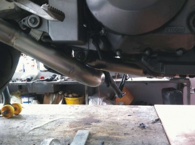

Messaggio da Cucuzzaro » ven apr 10, 2015 10:52 am

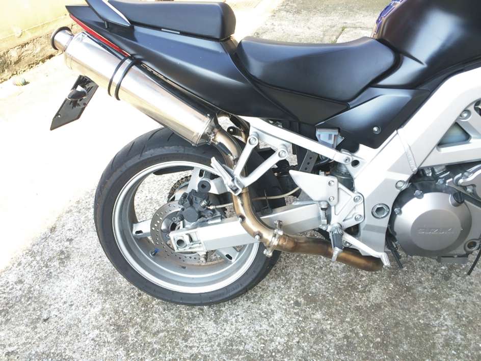

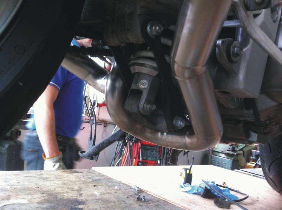

Dimenticavo,riguardo alle vibrazioni,eliminando la "pentolaccia"sotto il mille,e mettendoci gli scarichi indipendenti,si eliminano di molto le vibrazioni...

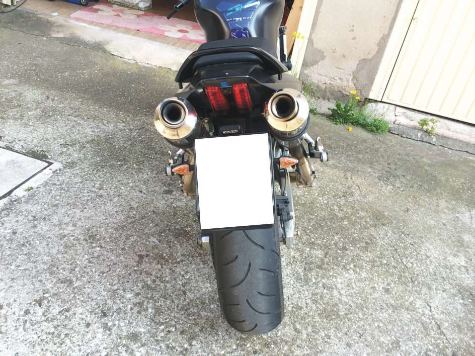

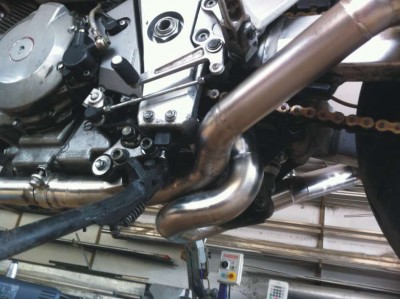

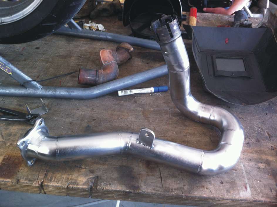

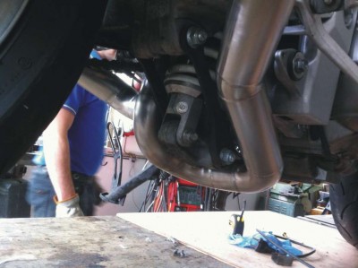

Re: Collettori raptor 650, e chi l'ha detto che non si potev

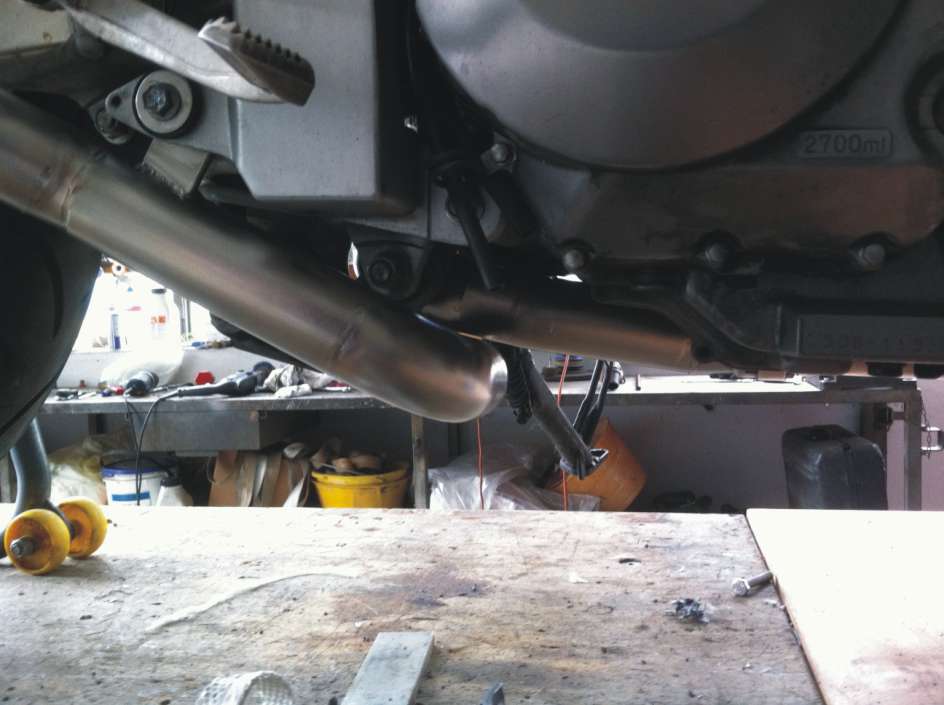

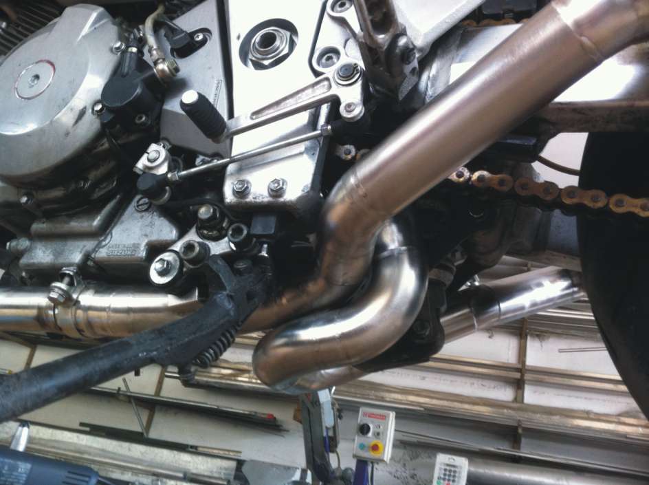

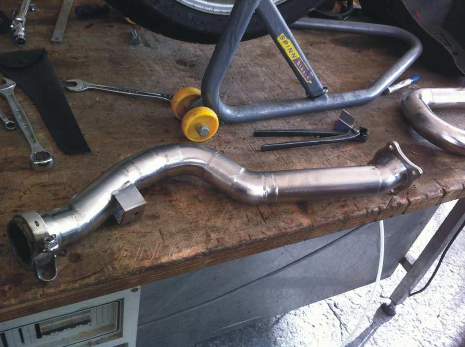

Messaggio da Cucuzzaro » ven apr 10, 2015 10:53 am

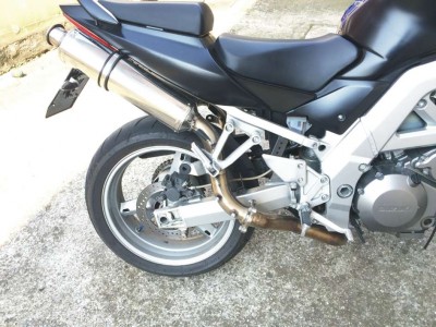

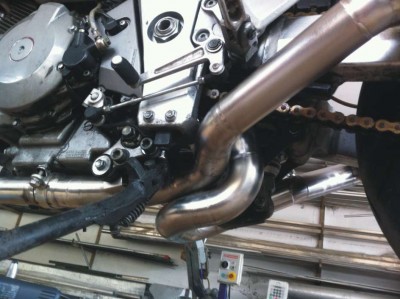

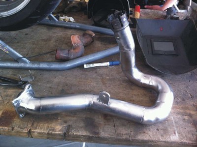

altre 2 foto...
3 Regole di vita.....1: Ciavare..... 2: Ciavarsene.....3: Non farse ciavare.....
Messaggi: 4990
Messaggio da dip » ven apr 10, 2015 7:03 pm
Che capolavoro!
Messaggi: 4990
Messaggio da dip » ven apr 10, 2015 7:04 pm
Scusa, ma i due tubi sono indipendenti fino ai silenziatori o hanno un collegamento di compensazione?
corrado.g1983
Messaggi: 1975
Moto: Sv650s k1
Nome: Corrado
Località: sicilia- Avola (sr)
Re: R: Collettori raptor 650, e chi l'ha detto che non si po
Messaggio da corrado.g1983 » ven apr 10, 2015 11:17 pm
dip ha scritto:Scusa, ma i due tubi sono indipendenti fino ai silenziatori o hanno un collegamento di compensazione?
Se la lunghezza dei collettori è uguale non hanno bisogno di compensazione altrimenti si.

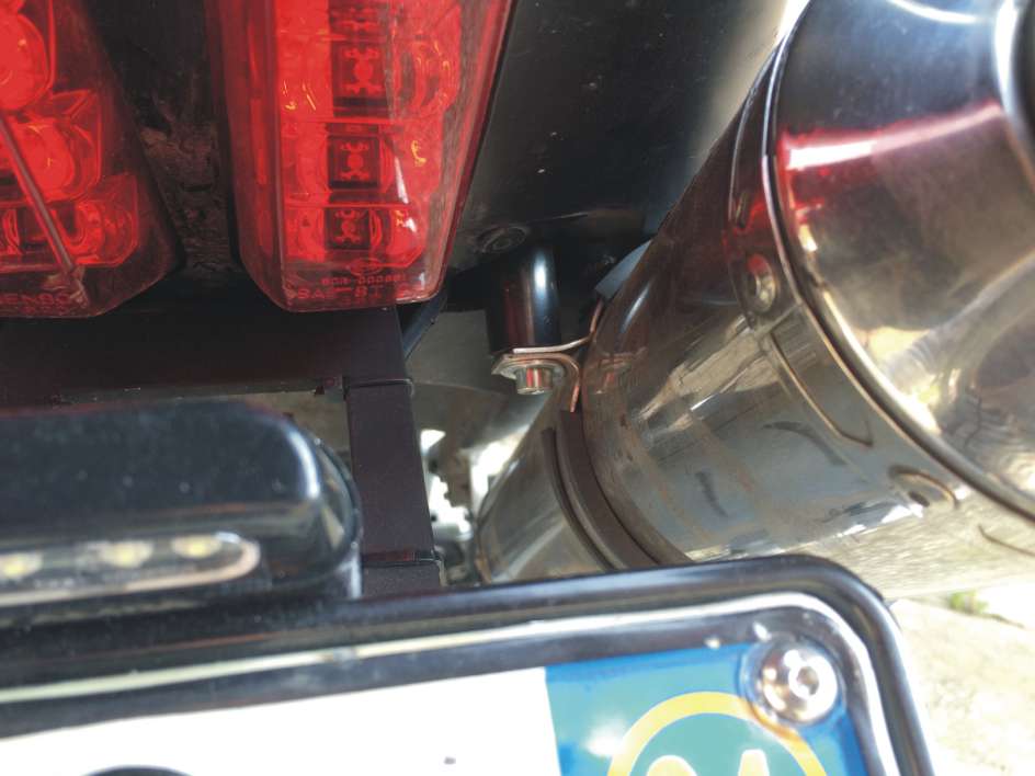

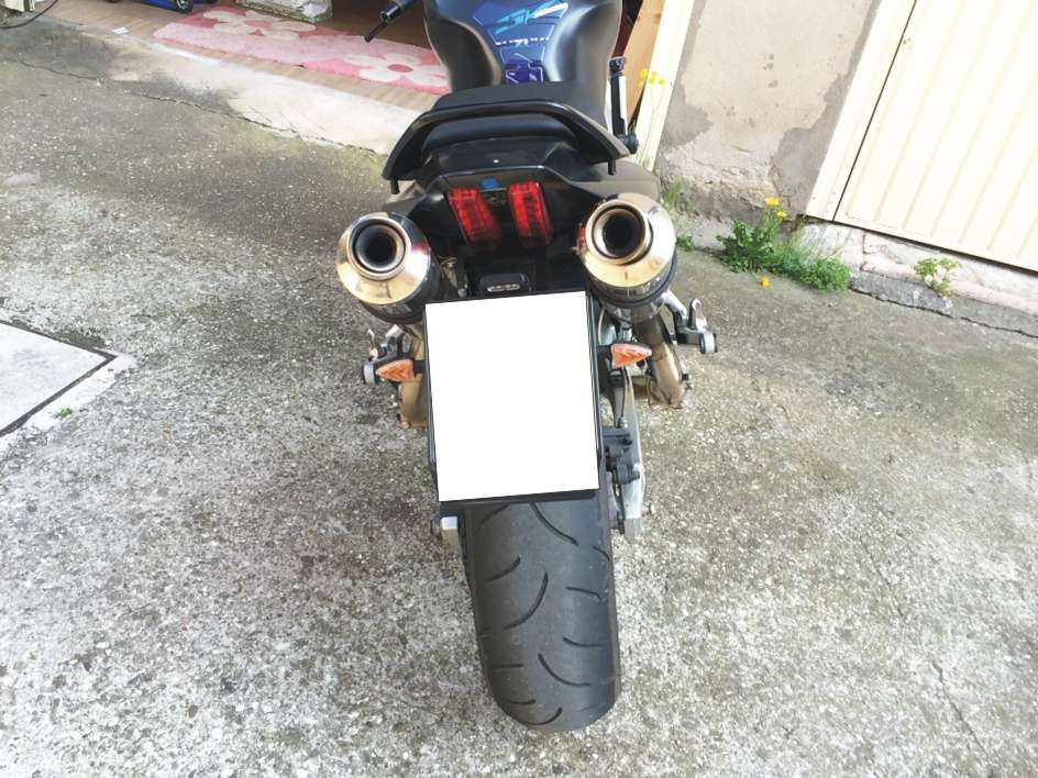

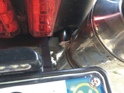

Messaggio da Cucuzzaro » sab apr 11, 2015 3:05 pm
Diciamo che ho avuto un gran kulo.....xche (a parte averli misurati un centinaio di volte,e sulle curve è molto difficile fare le misure) con i tubi indipendenti la moto va alla grande e non ci sono degli scompensi dei cilindri,oppure se ci sono ,sono talmente minimi da nn percepirli, poi ho montato gli scarichi alti e modificato le staffe supporto dei silenziatori.
Nel kit c'erano 2 staffoni lunghi che andavano a finire sotto il passaruota ed attaccati sul portapedane posteriore (nn so come si chiamano);io le ho attaccate con dei cilindri da 3 cm sotto il codone, dove va messo il portatarga x intenderci..qmq posto le foto e vi fate un'idea più chiara del tutto...
