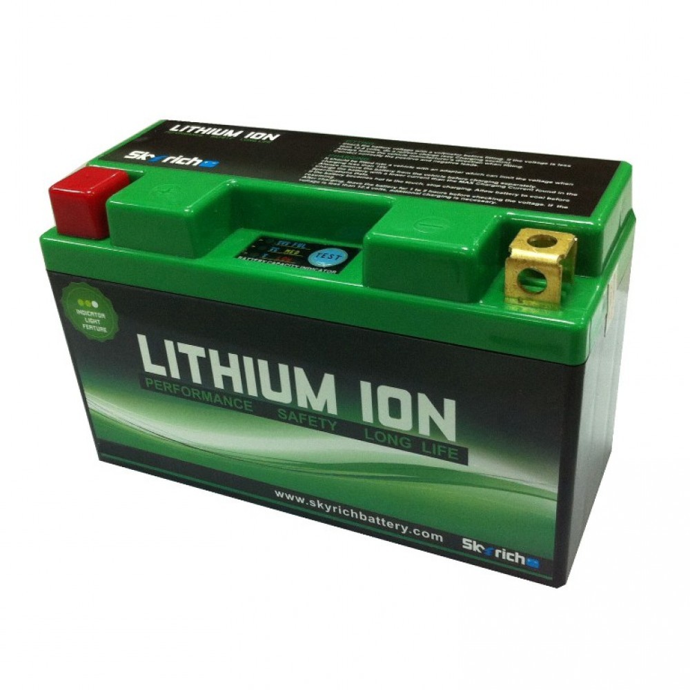

...e comunque sulla batteria, arrivata oggi, è specificato di non caricarla con caricabatterie con funzione di desolfatazione automatica o a più di 15 volt...
domanda, ma se il caricabatteria spara più di 15 volt alla batteria, mentre è attaccata alla moto, non dovrebbe far saltare anche fusibili e/o centraline?

C'è scritto sul sito Skyrich... più rigoroso di così !
Comunque basta studiare un pochino... sono certo di quello che ho scritto.
E' la prima volta che lo senti perché usualmente nessuno si informa, dando per scontato che se ti vendono qualcosa come compatibile... lo sia realmente. Se Yuasa, che certo non ha bisogno di imparare da nessuno, non produce batterie al litio per moto e Bosch oppure Varta nemmeno... chissà...
Poi è una questione tecnologica. Il litio è leggero, ma occupa tanto spazio. E' impossibile avere 10Ah reali al litio nello stesso spazio di 10Ah al piombo. Comunque ripeto, c'è scritto sul sito Skyrich e se fai un giro sul sito BC (più onesti) c'è scritto ancora meglio.
Notate... tutte le volte che vi fanno una comparativa è a parità di PESO.
I 15V sono quasi un limite massimo. In realtà già 14.5V cominciano ad essere troppi. Le moto non hanno impianti di ricarica così precisi. Dovreste misurare la tensione ai capi della battteria al litio quando la moto è molto accelerate. Una delle FUNZIONI della batteria al piombo è proprio quella di livellare la tensione dello stabilizzatore. Le batterie al piombo sono molto resitenti alle sovratensioni. Le batterie al litio, inoltre, possono essere caricate con correnti molto elevate... ma... molti non ve lo dicono... questo comporta un calo notevole della loro vita. Non andrebbero MAI lasciate andare sotto il 40-50% di carica, poiché questo comporta che poi la moto (oppure un caricatore non adeguato) le caricherebbero con correnti eccessive... visto che la batteria al litio non si "auto-limita" come quella al piombo.

Ecco il sito Skyrich... nota l'innoqua scritte (PBEQ) sotto "Capacity"...
http://www.skyrichbattery.com/Lithium-I ... _info.html" onclick="window.open(this.href);return false;" onclick="window.open(this.href);return false;
Ora.... la siglia è conosciuta, ma per chiarezza "PB" è la sigla del piombo nella tavola degli elementi ed "EQ" significa equivalente.
Chiariamoci. Una batteria al litio da 4Ah ha proprietà infinitamente superiore ad una 4Ah al piombo. Alcune caratteristiche di una batteria al litio da 4Ah sono persino superiori ad una batteria al piombo da 10AH... ecco... alcune, ma non tutte. E' vero che la carica di una batteria al litio è sfruttabile al 100%, mentre in quella al piombo non lo è mai veramente... ma la distanza tra 4Ah e 10Ah è tanta.
Ultima modifica di Dueruote il mar apr 22, 2014 12:58 pm, modificato 1 volta in totale.

e che significa pbeq?
la mia è questa comunque
http://www.skyrichbattery.com/p577/HJTX ... _info.html" onclick="window.open(this.href);return false;
in compenso lo spunto è maggiore, 240 a 200 (Yuasa ytx-14bs)

L'ho scritto dietro. Equivalente piombo. E' una "furberia". Non ti dicono il reale parametro, ma a quanto teoricamente (io non concordo) equivarrebbe se fosse al piombo.
E' semplice. PB è la sigla del piombo nella tavola degli elementi e EQ significa equivalente. E' comunque una sigla ampiamente conosciuta !
In pratica hai comprato una 4Ah. Non dico che hai fatto un cattivo acquisto. Sono batterie eccezionali, ma il discorso è complesso. Ci sono tanti parametri in una batteria.
Diciamo che l'unico VERO vantaggio è il peso... sul resto se la giocano. Prova a prendere una Yuasa sigillata da 10AH ed una Skyrich equivalente (che in realtà è 4Ah) e comincia a fare una serie di avviamenti. La batteria al piombo riuscirà a farne di più anche se, lo ammetto, all'inizio quelli della batteria al litio potrebbero essere più vigorosi.

Uguale allo spunto della Yuasa !
http://www.yuasabatteries.com/battery.p ... 99&vID=911" onclick="window.open(this.href);return false;
La Yuasa però ha veramente 12Ah, mentre la tua ad occhio avrà (visto lo spunto) circa 4Ah... forse meno perché le BC da 4Ah hanno 290A di spunto !
Senza contare che è uno spunto teorico. Nelle batteria al piombo è dichiarato a -18°C se non ricordo male, mentre le batteria al litio risentono molto della temperatura e già attorno allo zero hanno grosse perdite di spunto.
