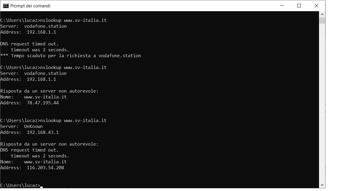

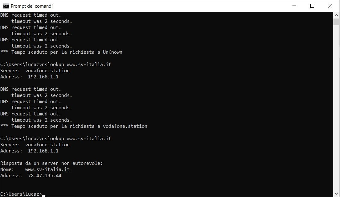

Messaggio da skywalker67 » mer mag 27, 2020 10:41 am
pike ha scritto: ↑
mer mag 27, 2020 10:32 am
Chi ha vodafone, da casa, potrebbe gentilmente postare l'output del comando?
Ecco:
La cosa strana è che questa schermata riporta il DNS del server di SV Italia, ma un attimo prima avevo provato e mi veniva risposto che non era possibile raggiungerlo (stupidamente non ho catturato la schermata), poi ho riprovato a dare il comando ed ho ottenuto la schermata postata.

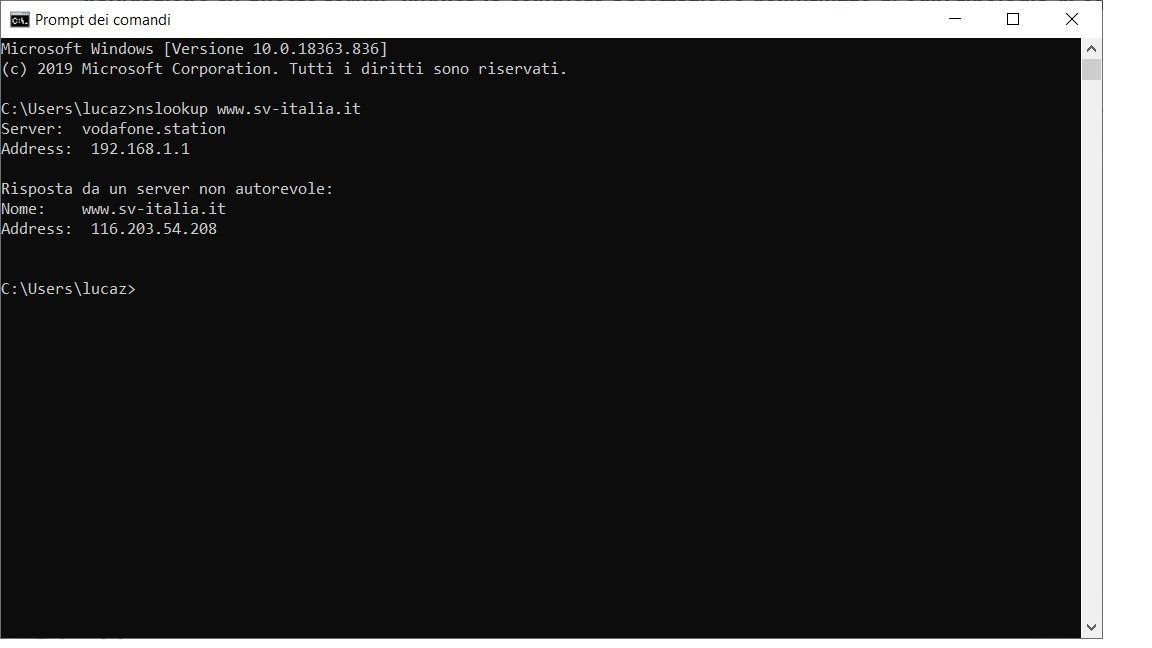

Re: Forum non raggiungibile
Messaggio da sniper765 » mer mag 27, 2020 10:51 am
Ecco il mio
Nel pomeriggio posso rifare la stessa prova da un'altra rete "fissa" vodafone

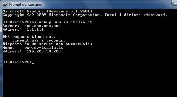

Messaggi: 21271
Messaggio da sniper765 » mer mag 27, 2020 4:18 pm
e questo dall'altro pc sempre sotto rete vodafone, ma un'altra rispetto a quella di stamattina

Messaggio da pike » mer mag 27, 2020 4:39 pm
Però qui usano un altro DNS provider.
@sniper765 qui hai problemi?

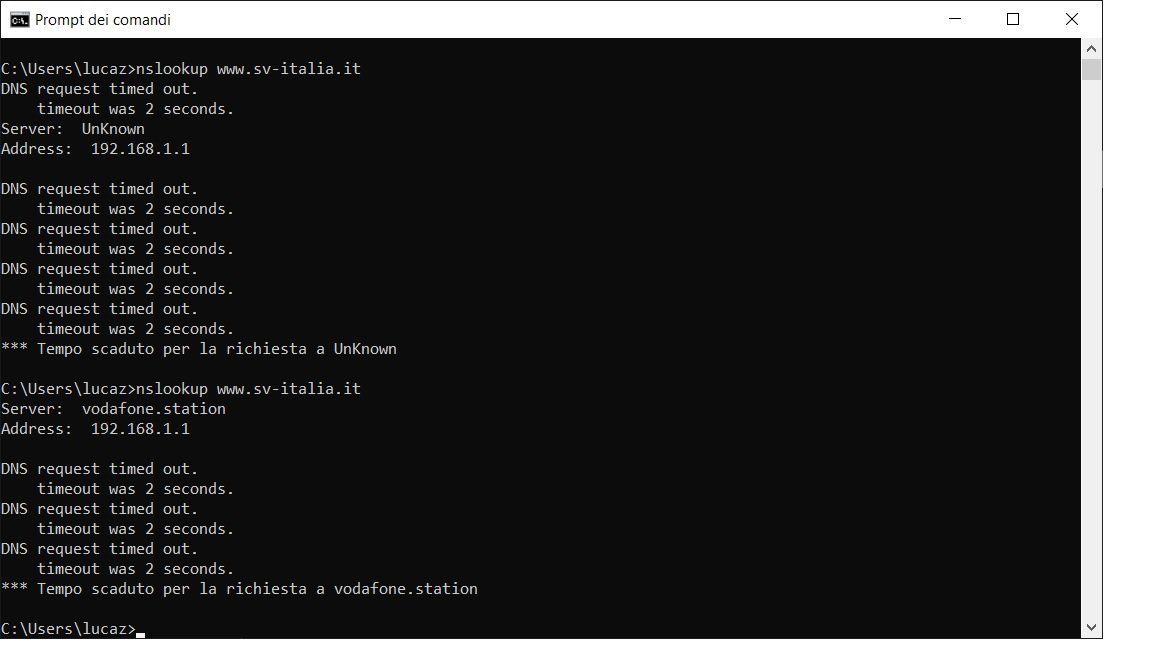

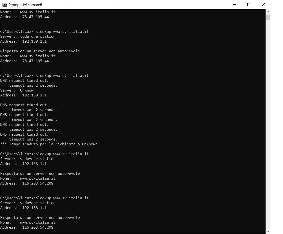

Messaggio da skywalker67 » ven mag 29, 2020 11:38 am

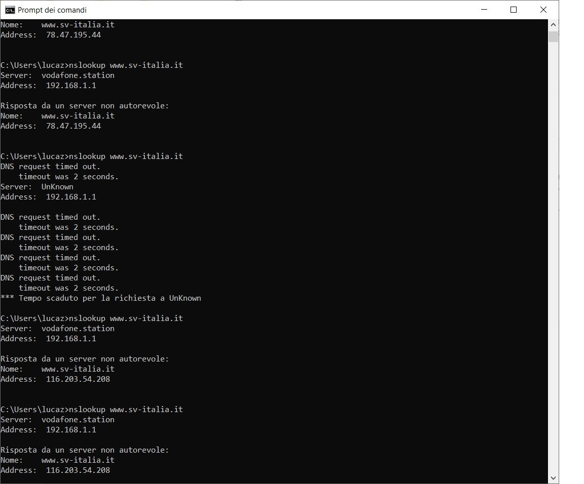

Nuovo aggiornamento, anche questa mattina, per un'ora buona, ho avuto il già citato problema di connessione.
Il problema nasce con la rete fissa, il wi-fi e la vodafone station, perchè mentre non riuscivo a connettermi da linea fissa/PC, da rete mobile (4G) sul cell. il problema non si poneva (avrei potuto usare il cell. come hot-spot per il PC per escludere che il problema fosse causato da antivirus/SW PC, ma ci ho pensato solo ora).
Durante il problema di connessione ho provato ad eseguire più volte il comando indicato da @pike, e queste sono le schermate risultanti.
prompt 2.jpg (69.55 KiB) Visto 44227 volte
prompt 3.jpg (67.94 KiB) Visto 44227 volte
Ora che la connessione è stata ripristinata, la situazione è questa:
prompt 4.jpg (94.81 KiB) Visto 44227 volte
Mi suona strano il cambio di indirizzo del server di sv-italia tra mancanza di connessione e connessione ripristinata, magari chi ci capisce qualcosa di più ne può trarre indicazione.

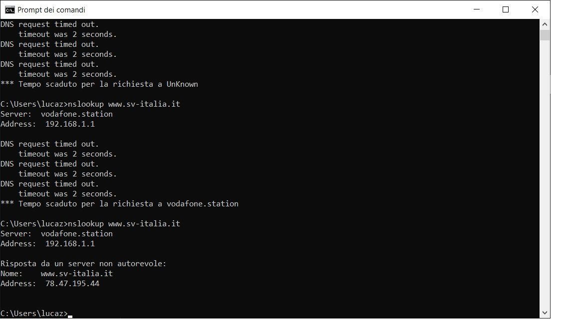

Messaggio da skywalker67 » ven mag 29, 2020 12:37 pm
Ecco, in questo momento il forum mi risulta irraggiungibile via rete fissa/wi-fi/PC per via del solito errore, ma da rete 4G con il cell. in modalità hot-spot accedo senza problemi.
Di seguito la schermata delle risposte al comando di nslookup per il forum: la prima richiesta l'ho fatta appena mi si è presentato l'errore (connessione rete fissa/wi-fi), la seconda richiesta l'ho fatta sempre nelle stesse modalità dopo una 30ina di secondi, la terza richiesta l'ho fatta tramite connessione cell. hot-spot/rete 4G.

Messaggi: 18268
Messaggio da pike » ven mag 29, 2020 1:07 pm
BAM!
Trovata la rogna...
L'indirizzo
Codice: Seleziona tutto
78.47.195.44
è sempre hetzner, ma probabilmente o era un vecchio appoggio per SV italia (e qualche cache DNS è vecchia in Vodafone) oppure Hetzner ha scordato qualche serveruccio in giro...
Messaggio da skywalker67 » ven mag 29, 2020 1:35 pm
Grazie @pike, quindi ogni tanto, anzichè sul server "ufficiale" (116.203.54.208), Vodafone mi indirizza su quello vecchio che causa l'errore di connessione (78.47.195.44)?
