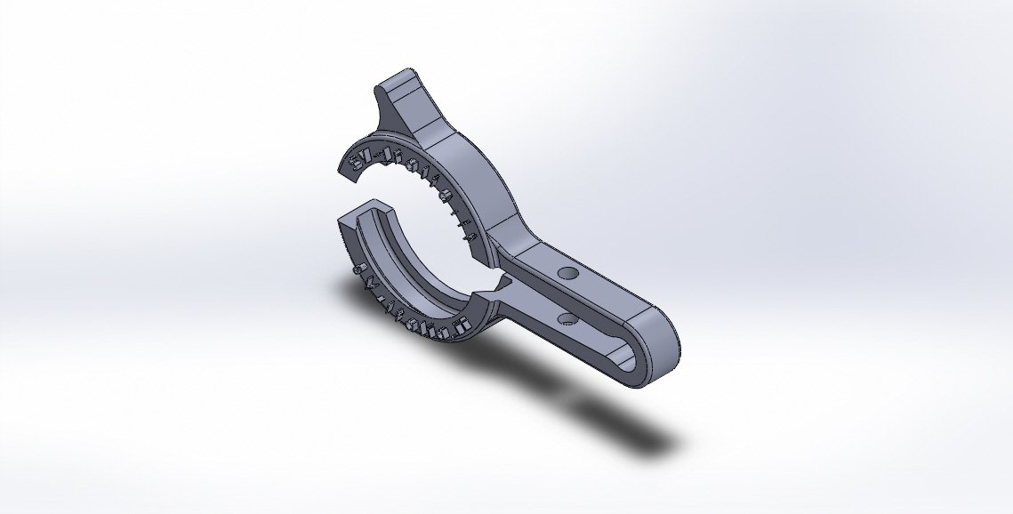

Eccolo qui:
Quasi definitivo :D
Adesso l'interasse tra il centro manopola ed il centro del "becco" sono 75mm. Resto in attesa di aggiornamenti, poi preparo la stampa se non avete obiezioni su forme, misure, scritte e qualsiasi altra cosa che vi viene in mente.
Grazie

Hai già fatto un prototipo? Così a naso dopo aver regolato la chiusura con la vite, il resto del gioco lo fa la flessibilità della plastica nella zona tra manopola e vite. Nel caso non performasse come previsto, io sposterei più distante dalla manopola la vite, in modo da massimizzare la zona di plastica che fa da componente elastica. Eventualmente poi puoi giocare con gli spessori (sia a livello di geometria che di riempimento interno della stampa) per tarare il tutto.

Domanda, mi confermi che avete preso in considerazione che la mamopola acceleratore vada spostata/scalzata di quel tanto che basta all'accrocchio per inserirsi sul collare della manopola stessa?
Nella foto 2 di Sniper si vede bene quello di cui parlo, chiaro è che non può essere montato da chi non ha le manopole originali con il collarino come le manopole tipo rizoma etcc
Edit
La scritta forse la farei incavata piuttosto che esposta perchè più per un'idea che con il tempo potrebbe graffiarmi il guanto, ma queste sono fisime mie personali...

Diciamo che con 7,5cm di lunghezza del throttle lock ci starei dentro anche io, 6,5cm ci sto proprio a filo...

Sì, effettivamente è un sistema che funziona solo per manopole "classiche", penso che bastino pochi millimetri di spazio tra il bordo della manopola e il blocchetto elettrico.
Nel mio caso ci sono 3mm, molte moto hanno anche più spazio...

Potreste prevedere di farlo più lungo dopo la fine, senza spostare nulla rispetto alla forma attuale, solo allungare la coda in modo che chi lo prende può adattarselo alle sue esigenze tagliando la parte di coda in eccesso.

Secondo me va già bene così.
La lunghezza tiene già conto di leve regolabili, farlo più lungo per poi accorciarlo non ha molto senso.
Al limite prenderei in considerazione quanto scritto da sgualfone circa fare la scritta incassata anziché in rilievo.

Forse la scritta incassata sarebbe più carina e comoda,
Ad ogni modo se comporta troppo lavoro direi di andare in stampa così...

Invertire l'estrusione della scritta è questione di 2min di orologio.
1mm, 2mm, quanto profondo il "basso rilievo"?
Le altre misure vanno bene?

A spanne 1mm di profondità mi sembra più che sufficiente.

Teobecks ha scritto: Invertire l'estrusione della scritta è questione di 2min di orologio.
E allora bassorilieviamolo di 1mm, ci staImmagine Basta che sia leggibile Immagine
Le altre misure direi vadano bene...

Ecco fatto, scritta in bassorilievo.
Ormai domani lo metto in stampa, essendo un prototipo lo farò con riempimento al minimo giusto per verificare le misure soprattutto del "giro manopola" :D
