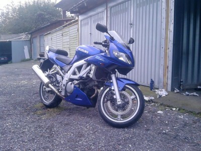

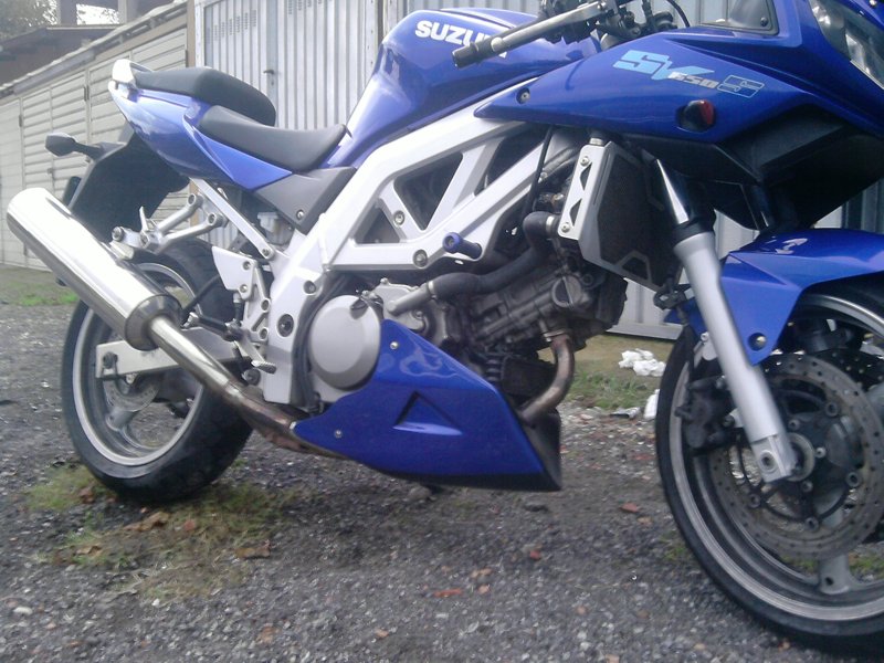

alla fine, almeno per ora ho optato per una verniciatura parziale del puntale in nero opaco, ma non è venuto benissimo, dovrò rifarlo causa troppa umidità ma per ora va bene, intanto vorrei un vostro parere...
