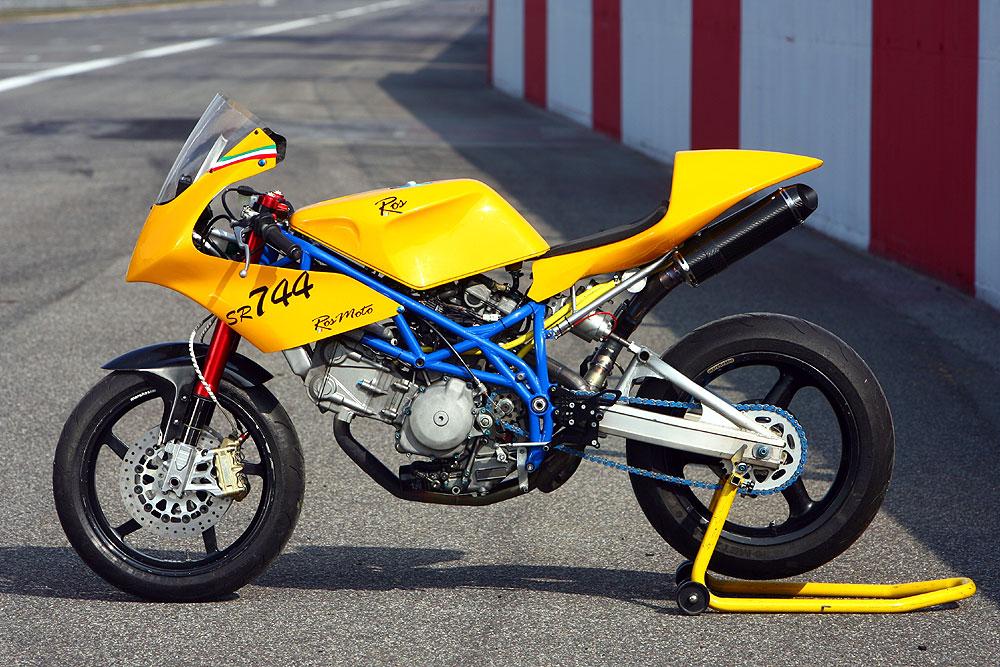

sto cominciando a preparare la mia belvetta per la stagione , e una delle cose che più odiavo l anno scorso fra i cordoli era la sua posizione "seduta" , vorrei per quest anno avere una posizione più alta dietro e più bassa davanti....stavo già pensando di abbssare di qualche cm i semi, invece per quanto riguarda il posteriore cosa mi consigliate per alzare la seduta? una semplice sella imbottita? oppure è possibile alzare proprio il telaietto di una decina di cm? cambiare telaietto con uno compatibile e poi mettere un codone RESING? o se avete altri consigli, sparate!!!!! :lol:

io volevo arrivare con la sella in linea coi i semi....
da così
a così
o ancor meglio così

guarda che le moto sono sui cavalletti.. poi non ci tocchi.

Ok però la sella è già più alta di partenza...
Riguardo il non toccarci, non è un problema, non va per strada...
