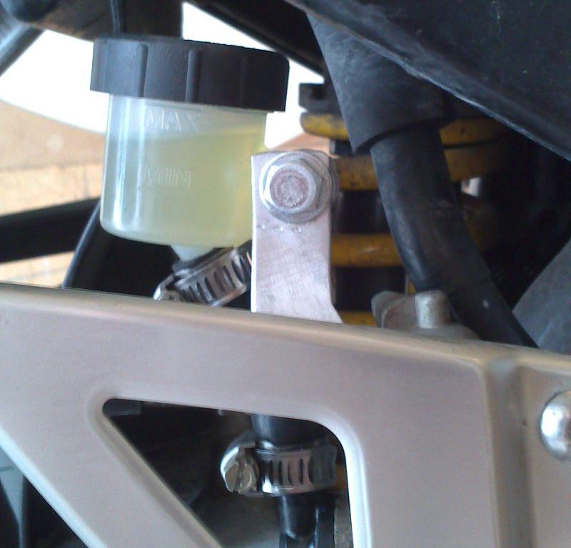

Messaggi: 4806
Re: consiglio spostamento bacchetta freni posteriore
Messaggio da dip » gio ago 23, 2012 11:50 pm
Sv 650 anno 2002
Fatto.
Ho comprato un serbatoio nuovo della Brembo un pezzo d tubo per fluido freni per collegare la vaschetta alla pompa e due fascette stringitubo.
L'unico problema è che la vaschetta ha l'attacco diametro 8mm, mentre la pompa ha l'attacco di 10mm.Scaldando il tubo, sono riuscito ad inserirlo.
Non ho rimosso ne la vasca ne il tubo originale, l'ho chiuso con una vite e la sua fascetta.
Vantaggi: è più facile fare il cambio d'olio e lo spurgo.
Vi pare poco?
La staffa l'ho realizzata da un piatto di alluminio largo 50mm, megli se 60, sagomandolo con la sega, fissata sotto al paratacco.
Consiglio per chi volesse cimentarsi:
Collegate la vasca nuova alla pompa, fate una sagoma di cartone e riportatela sull'alluminio, è più facile fare le misure.

Messaggio da mark » ven ago 24, 2012 12:18 am
perfetto!
