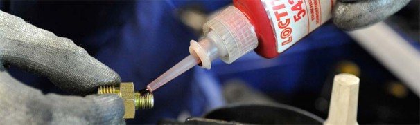

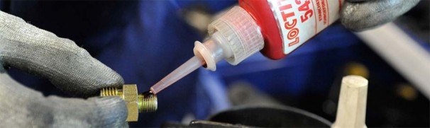

ma a cosa serve?
potesri usare la loctite quella a filo o quella liquida, sono dei sigillanti che si usano in idraulica e una volta asciugati c'è da bestemmiare per svitarli,soprattutto quella liquida
