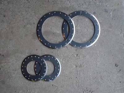

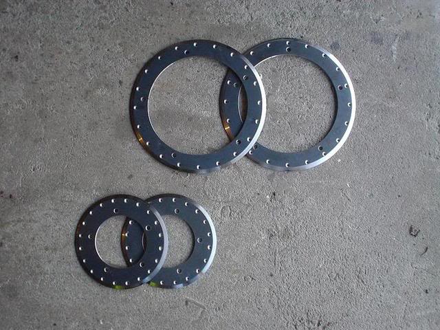

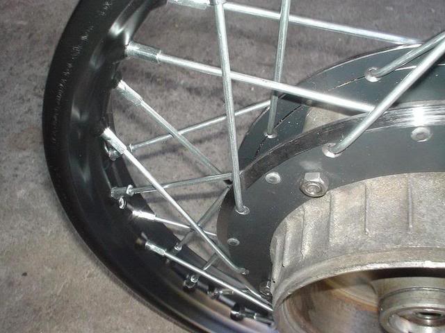

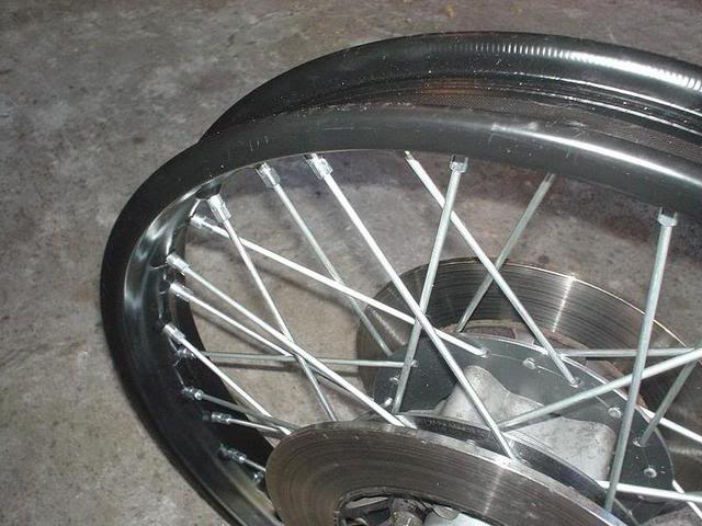

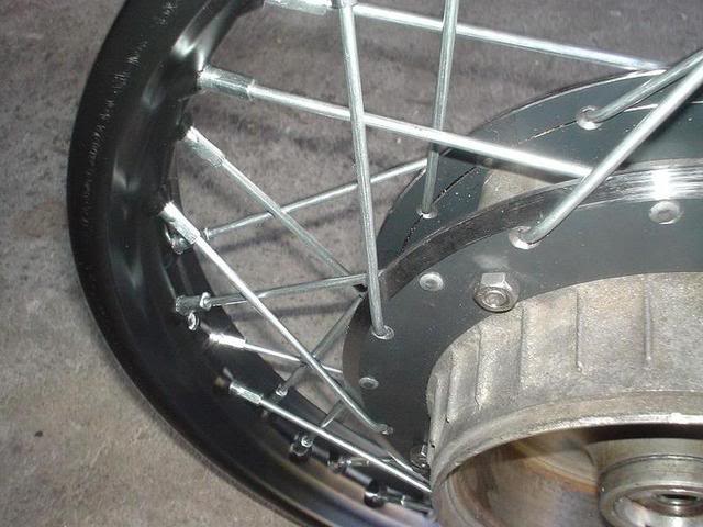

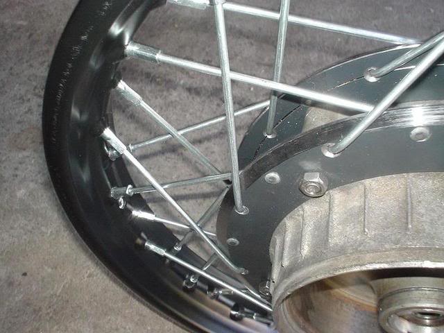

Ciao a tutti,ho trovato un folle sul web che come me non si è arreso nel voler montare dei cerchi a raggi sulla sua moto,e il risultato lo allego nelle foto.secondo voi è una cosa sicura? È poi possibile bilanciare il cerchio?
Premetto che la mia honda ha trasmissione ad albero con cerchio tutt'uno con il mozzo /tamburo,quindi sostituire tutto il cerchio è impossibile visto che non si troverebbe un cerchio con raggi e blocco tamburo/ingranaggi perfettamente ad incastro con l'albero

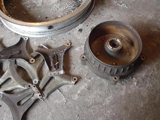

Metto altre foto
Questo è il mio cerchio

A vedere le foto direi che il suo cerchio è smontabile, quindi ha potuto svitare i raggi in lega ( bho...) e negli attacchi del mozzo ha avvitato il supporto per i raggi.
il tuo cerchio è una unica fusione, quindi andrebbe lavorato per liberare il tamburo, e poi andrebbe realizzato un supporto per il portaraggi...
Si fa tutto, ma minimo minimo serve un tornitore in gamba per ripilire il tamburo dai raggi in lega, poi bisogna trovare un modo sicuro al 110% per fissare il supporto portaraggi...
E questo solo vedendo le foto...

Si infatti sarebbe un lavorone.Il tutto dipende dal materiale del mozzo,se è saldabile facilmente ci penso,altrimenti una riverniciata e via
Messaggi: 4987
Re: cerchi a raggi honda
Messaggio da dip » dom gen 11, 2015 1:39 am
Rivernicia che è meglio.
Saldando rischi di deformare il tamburo
