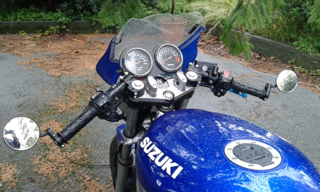

:freccia: oppure senza modifiche, questi :wink:

Non si vede bene dalla foto, quanto hai infilato le forcelle?

r----y tolto il fatto che è una Suzuki GS 500 infilare così tanto le forche ha un effetto negativo sulla ciclistica perchè facendo così modifichi il passo della moto ed il bilanciamento dei pesi forse a quel punto tanto vale mettere i semimanubri sotto la piastra di sterzo superiore e svitare i raise che si possono cmq togliere, male che vada ti rimangono i fori sulla piasta che puoi usare per montare degli accessori che so un navigatore...

sniper765 ha scritto:Non si vede bene dalla foto, quanto hai infilato le forcelle?
Il tizio ha sfilato di 30 mm

Messaggio da sniper765 » dom set 18, 2016 4:52 pm
Un botto...
A meno che abbia smanettato pesantemente anche il posteriore della moto avrà una moto piuttosto squilibrata, soprattutto con l'anteriore che chiude subito.

Veramente stai attento rischi che alla prima curva si chiuda l'anteriore e addio nodifiche
