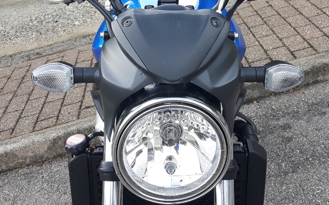

Messaggio da skywalker67 » lun lug 09, 2018 12:19 pm
Partiamo da un dato di fatto: gli indicatori di direzione della SV 2016 sono stati fonte di ispirazione per i disegnatori di Shrek che non sapevano che forma dare alle sue orecchie. :lol:
Sto valutando se sostituirle con degli indicatori di direzione a led stile "minimal" omologati in senso generale (non per la mia moto in particolare), come ad esempio le barracuda X-Led:
In teoria, ma molto in teoria, la SV650 2016 è omologata già di fabbrica per le frecce a Led, tant'è che la Suzuki le vende come optional:
però quelle Suzuki hanno 2 grossi inconvenienti: vengono vendute ad un prezzo allucinante (4 frecce € 217, contro € 130/140 delle Barracuda) e sono accrocchiate in maniera indecente per farle sporgere da faro e portatarga.
Ora, per prima cosa, mi domando: se decidessi di montare degli indicatori di direzione a Led generici sarebbero legali, o gli unici che posso montare sono quelli Suzuki?
Poi: dato che le dimensioni dei Barracuda sono all'incirca la metà come lunghezza ed altezza rispetto agli originali a lampada, voi vi fidereste ad usarli? Nel senso: essendo più piccoli e più ravvicinati a faro e portatarga, riterreste comunque sufficiente l'indicazione che forniscono o non ci fareste grande affidamento?

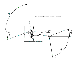

Messaggio da skywalker67 » lun ott 15, 2018 8:30 am
Torno sull'argomento perchè, pur essendomi documentato, mi rimangono un paio di dubbi.
Secondo le direttive (mi sembra 2009/67), i vincoli per l'installazione e la visibilità degli indicatori di direzione sono:
Installazione: distanza minima fra le superfici illuminanti 240 mm . Altezza minima 350 mm e massima 1200 mm dal suolo.
Visibilità geometrica: la singola freccia dev'essere visibile in un arco che va da -20° a +80° come in figura.
ed ovviamente devono riportare i marchi dell'omologazione.
Veniamo alla SV (nel caso particolare il MY 2016): mentre per l'anteriore il problema non si pone (gli attacchi per le frecce sono già a 240mm di distanza, quindi una volta montate le frecce sono sicuramente a distanza superiore), per il posteriore si pone un (grosso?) problema: l'attacco (posto ai lati del parafango/portatarga) ha una larghezza di 120mm, quindi le frecce dovrebbero sporgere di almeno altri 60mm per lato.
Ora, tutte le frecce aftermarket che ho visto potrebbero interessarmi, hanno una lunghezza complessiva ben inferiore a questa distanza, per cui montandole non si arriverebbe in alcun modo ai fatidici 240mm di distanza minima tra le superfici illuminanti (tant'è che, come visibile nell'immagine che avevo postato qualche messaggio sopra, le frecce led originali Suzuki hanno un accrocchio inguardabile per distanziarle dal portatarga).
Voi (se avete cambiato le frecce) cosa avete fatto?
Le avete montate e basta, senza rispettare i 240mm, confidando che in caso di controllo nessuno vada a misurare al cm le vostre frecce?
Avete in qualche modo trovato (o autocostruito) dei distanziali che allontanassero le frecce fino alla misura minima consentita?
