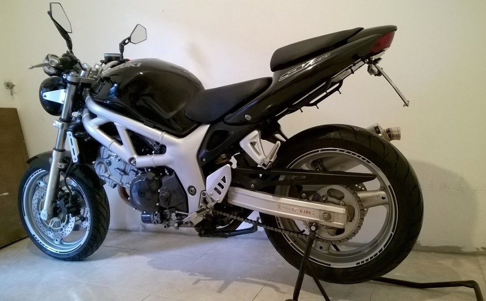

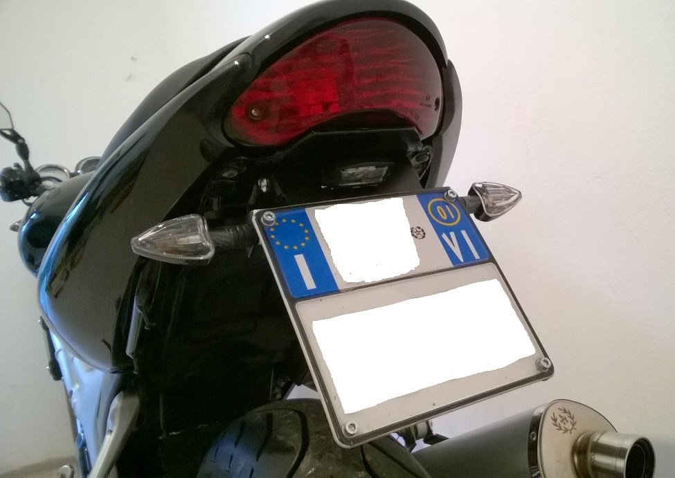

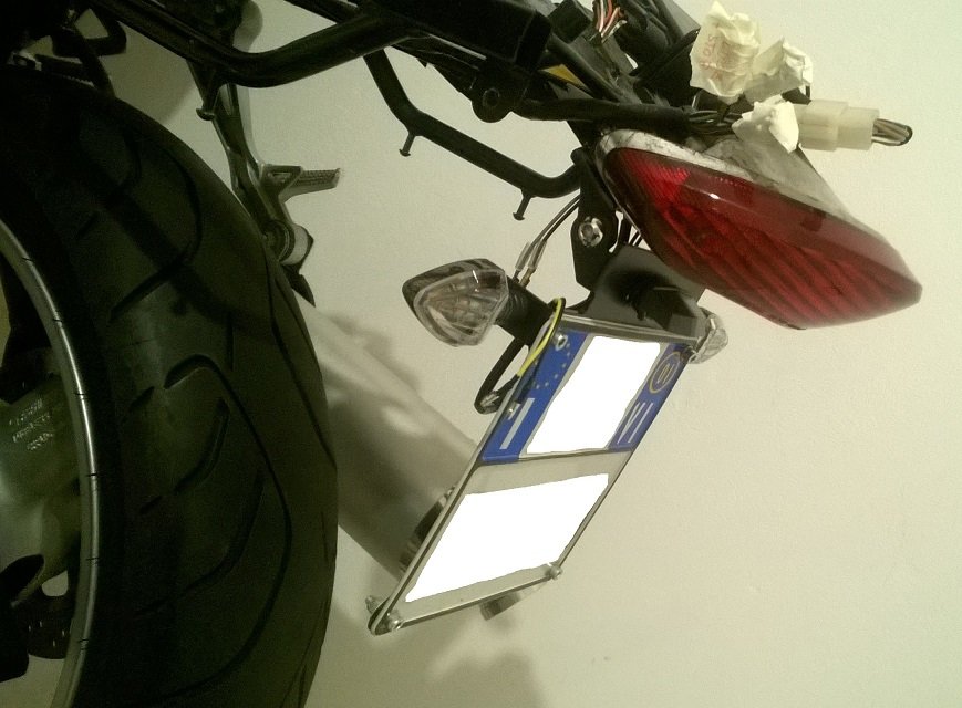

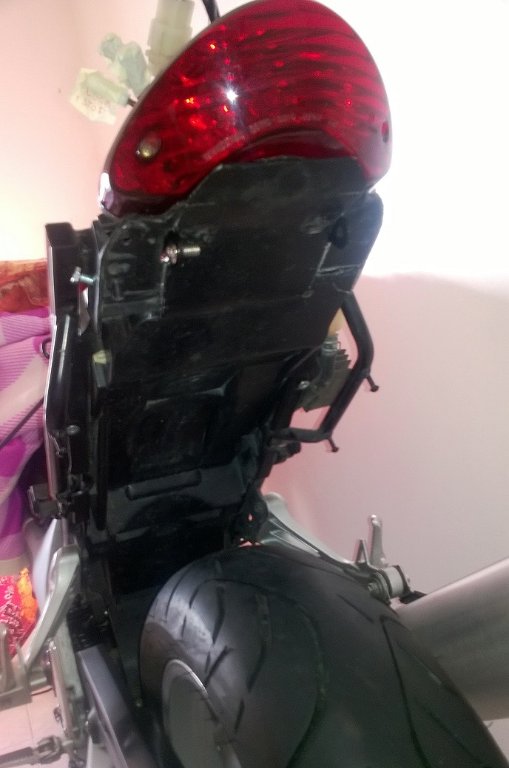

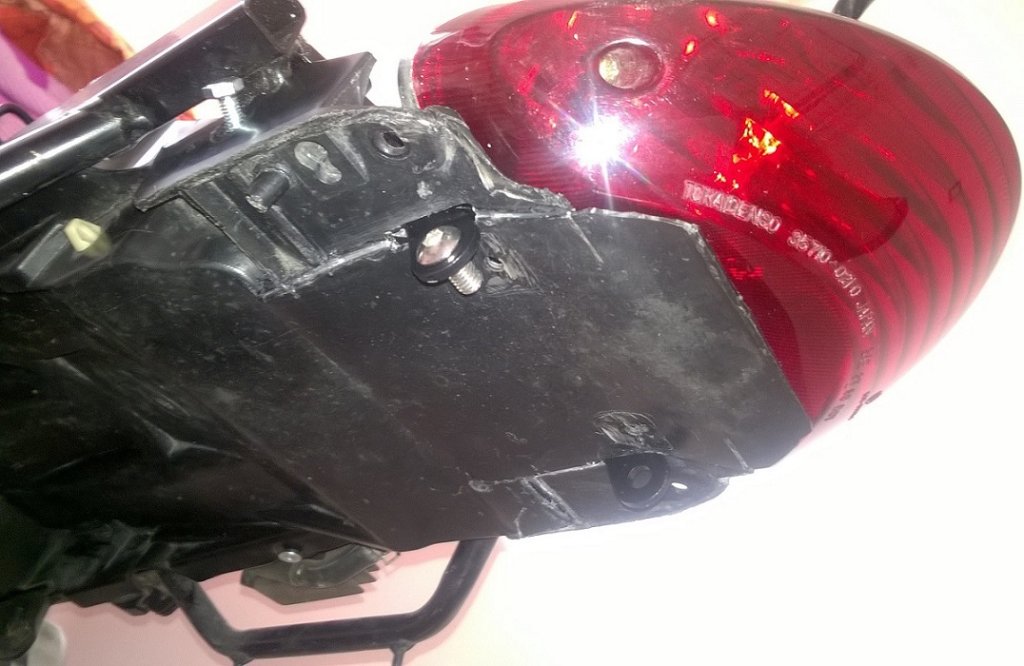

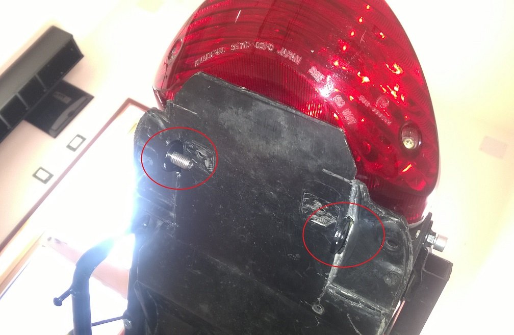

come da titolo vi mostro la mia personale modifica al sottocodone che ho eseguito alla mia bella. Premetto che il lavoro è stato eseguito come già visto da altri utenti del forum ovvero con la modifica, il taglio e la sagomatura del plasticone originale della moto. La differenza sul mio lavoro è che io preferito usare tutta la plastica che mi è stata possibile utilizzare per arrivare al fanale posteriore e poi ho eseguito due asole (sempre sulla plastica) per fare uscire i supporti metallici del porta targa. Il supporto metallico porta targa invece è stato attaccato al supporto esistente del fanale che a sua volta è poi fissato al telaietto posteriore tramite viti con guinti in gomma antivibrante (il che lo rende la soluzione di installazione migliore poichè riduce le vibrazioni). Nelle foto potete vedere quello che vi ho commentato sopra. Ovviamente non ho ancora finito in quanto devo ancora sistemare tutte le rifiniture dei tagli sulla plastica, sagomare in dettaglio i bordi, siliconare i giunti, cablare frecce / luce targa, installare il catadiottro (per evitare il fermo del veicolo) e rimontare le carenature.

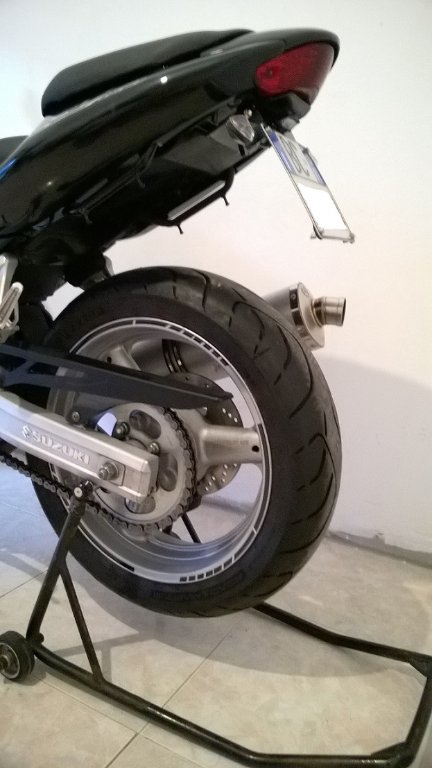

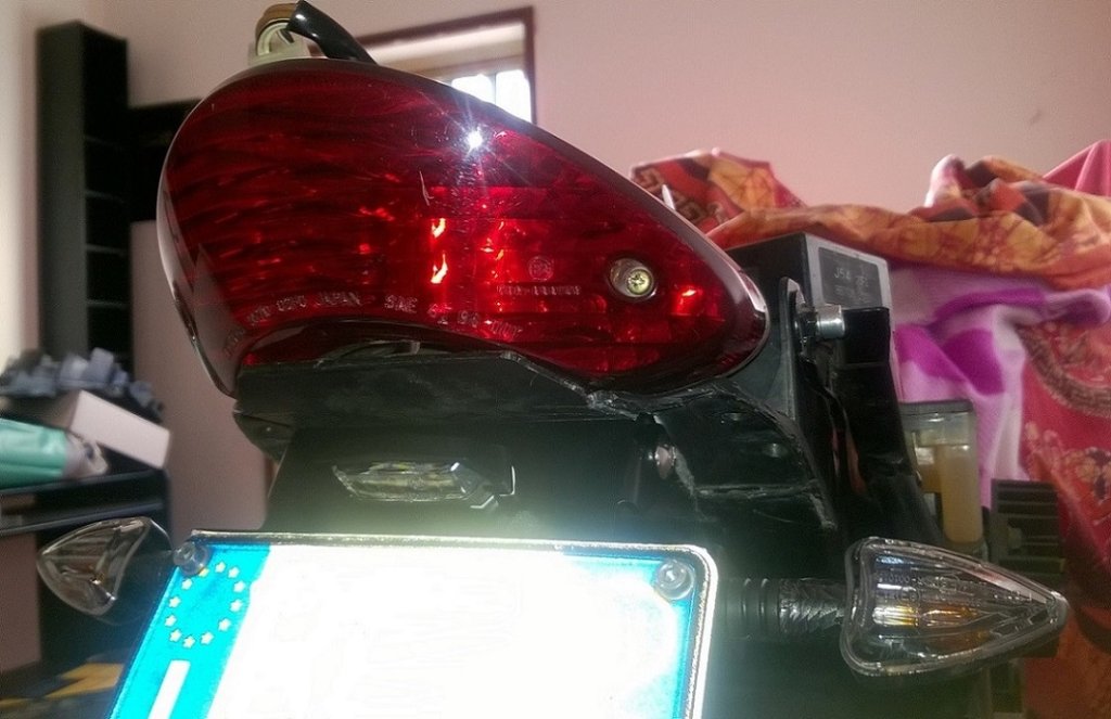

Ecco altre foto... :vroom:

Si... è stato un bel "lavoraccio" che mi ha portato via un pò di tempo ma mi è anche piaciuto farlo e poi, grazie a voi ed a questo forum ho trovato le istruzioni per farlo quindi...grazie!! La cosa più difficile è stata sicuramente sagomare il plasticone alla linea della coda e fanale...ho dovuto scaldare con il phon la plastica e adattarla /piegarla in più punti.

Messaggio da Bario » lun mar 18, 2019 4:02 pm
Finitooooooooo 8)

Ora andiamo a vedere se potrà piacere anche alle nostre forze dell'ordine. Si, manca il catadiottro ancora (disperso tra i corrieri chissà dove :o) però tutto quello montato di nuova fornitura è omologato e l'inclinazione rispetta il cds.
