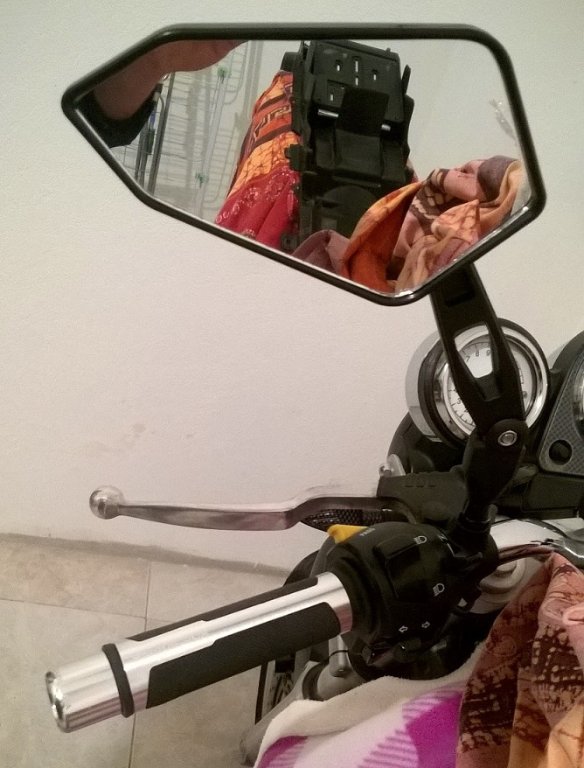

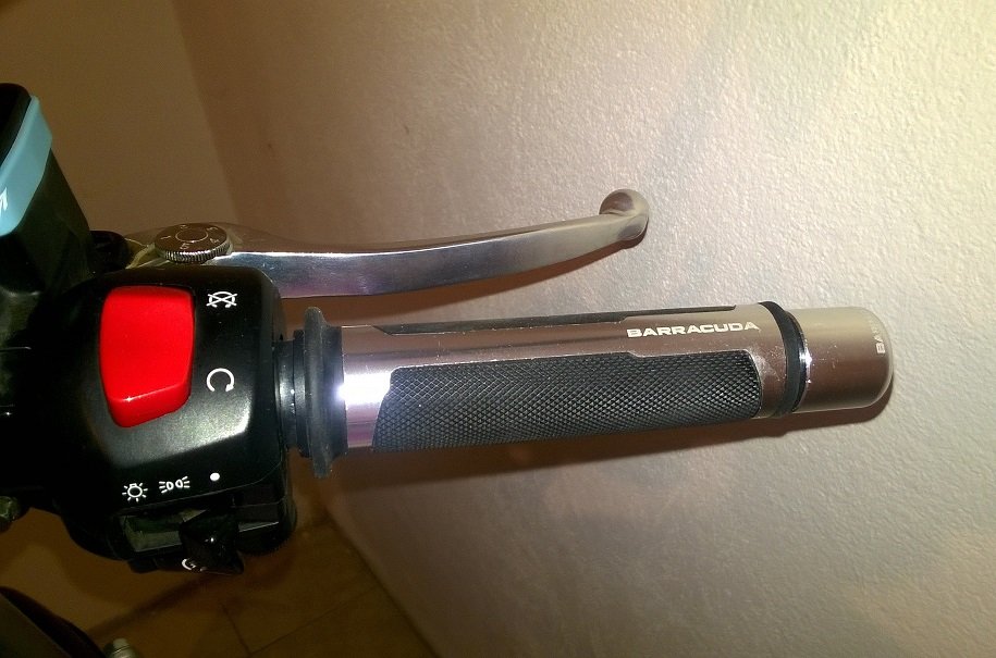

Messaggio da Bario » mer mar 13, 2019 10:35 am
Buondì
piccola retifica...la manopola del gas a destra (installata sopra al supporto gas originale) non mi piaceva e non stava ben ferma quindi ho cambiato anche il relativo supporto (fornito con le manopole). Ho dovuto aprire il blocchetto elettrico, togliere dalle loro sede i due cavi acceleratore, togliere e cambiare il supporto, richiudere e sistemare tutto come prima e... :vroom: finalmente il risultato

Re: Cambio manopole
Messaggio da r----y » mer mar 13, 2019 9:33 pm
Esteticamente piacciono anche a me.
Ma...rimango sempre col dubbio sulla “comodità”. Mi spiego: rimangono rigide nella presa? Si sentono maggiormente le vibrazioni?
Ho letto in giro che la gomma è bella rigida...

beh, se si montano quel genere di manopole lo si fa perchè si preferisce l'estetica al comfot (delle vibrazioni intendo) o al grip assoluto (perchè, checchè se ne dica, una manopola completamente in gomma ultramorbida è più gripposa di quelle parzialmente in metallo, specialmente se poi si prende acqua).

Re: Cambio manopole
Messaggio da Bario » gio mar 14, 2019 4:05 pm
Eh si...sono sicuro che a livello di comfort e presa siano meglio quelle tutte in gomma. Per queste ho preso la palla al balzo visto che comunque avrei dovuto cambiare le originali (ormai semi distrutte). Appena le proverò alla guida vi darò la mia opinione. Effettivamente mi chiedo come saranno a grip. La gomma comunque al tatto è bella morbida ed elastica. Vedremo :roll:

Messaggio da Bario » gio mar 14, 2019 4:08 pm
L'altro problema è che ora, dopo aver cambiato manipole, relativi contrappesi e gli specchietti mi ritrovo con la voglia di cambiare pure le leve di frizione e freno con altre di estetica migliore. mi sa che presto... :wink:
